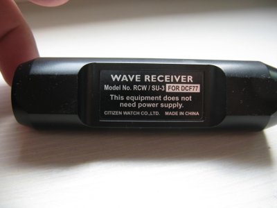

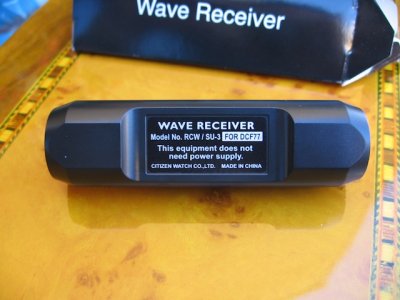

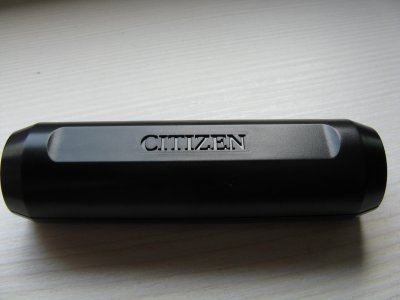

Pozdrav svima uz pitanje dali je iko koristio ovo i kako to radi kod nas u Srbiji dali stvarno pojacava signal.Ovo je jako korisna i jeftina original citizen naprava koja nas resava problema sa prijemom signala.
Nisam ni znao da ovo pravi citizen dok nisam,otvorio kutiju novog sata i u njoj nasao ovo malo sokocalo kome ne treba napajanje.Posto sam bio jako kratko u prilici da imam ovaj uredjaj kod sebe nisam stigao da ga isprobam jer u prvi mah nisam ni znao cemu zluzi,dok sam ja shvatio covek je otisao sa satom.
Appearantly it is a very simple but precision gadget consisting of a coil arond a soft iron dimensioned to the wave length of the DCF77 radio station. Hence it needs no power supply.
The field it generates through induction is designed to have a sweet spot at the rhs side of it and any coil placed there will thus ´receive´ it.

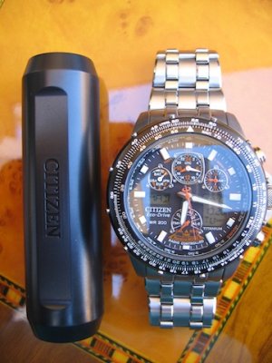

Odmah sam ga stavio na teske muke da u Mirjevu u najvecoj mogucoj rupi i to jos u sobi pored prozora isprobam ovu pasivnu spravicu.Pojacivac sam stavio da bude paralelan sa brojem 6 na satu na dva milimetra od samog sata na podlozi koji nije metalna.Kroz par sekundi sat je u manuelnom trazenju pokazao maksimalnu jacinu signala i kroz par minuta na ekranu se pokazao caroban znak ON sto znaci da je sve uspelo.Odmah sam otisao na net da proverim atomski casovnik i sat je bio u sekundu tacan.Ja samo mogu reci da je ovo sveti gral za prijem atomskog vremena.
