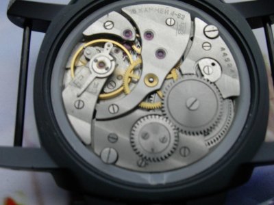

Sličan projekat i sam namjeravam uraditi. Još uvijek je u sferi prikupljanja informacija radi kupovine potrebnog materijala.
Nabavio sam staru, ali sa kao novim mehanizmom, molniju; pa ćemo vidjeti dokle ću stići.
Poodavno sam registriran ovdje, ne znam jesam li i slova ostavio napisana, vjerojatno je i predstavljanje zaboravljeno. Nešto razmišljam da sve uradim ujedno, narodski kazano: Jednim metkom tri zeca. U satovima uzivam od djetinjstva, dva sata i danas povremeno koristim, a prvi put sam ih navio u 2-3. razredu osnovne škole; a to je bilo baš davno.
Po vokaciji nemam nikakve veze sa satovima; ali me satovi neodoljivo privlače, tako da mi je žao što nisam po vokaciji sajdžija-urar-sahačija, kako god nazvali to zanimanje.
Konverzija molnije je urađena fenomenalno, zaista izaziva divljenje u svakom pogledu. Naravno da kod drugih stvara pobudu da se pitamo bi li ovakvo nešto mogli i sami uraditi.
Trebalo je godina i godina da skupim hrabrosti da odlučim nešto na tom planu učiniti. Tako sam odlučio pokušati nešto, radije bih kazao sastaviti nego napraviti; neko "čudo" sa mehanizmom molnije (čak sam i kupio jedan sat sa sekundaricom na broju 9) i kućištem kakvo se nađe.
Ponavljam, da sam laik, ali eto imam pomalo vješte ruke i vjerujem da bih mogao projekat započeti i privesti kraju. Međutim, mislim da će se pojaviti po koja nedoumica, a onda ko zna...
Već prije početka vidim gdje će se pojaviti problemi: prilagođavanje i učvršćivanje mehanizma u kućištu, dužina osovine ključa se mora isto tako prilagoditi (problem je narezivanje navoja - gdje to uraditi); nekako će se dial naći od parnisa pa ga "ugajguliti".
Sve ovo je za amatera atomska fizika; ali se nadam da će biti svjetla na kraju tunela.
Sugestija, mišljenje, savjet od kud god da dođu biće dobrodošla a ja zahvalan do besvijesti.

Ankebut ima na eBayu Molnija ključ sa navojem dugačkim, namenjeno da se odseče višak navoja.
I ja hoću ovo da uradim jer imam neke džepne koje mi se vuku po fiokama. Sad ne mogu ni da istražujem ali od leta ću se baciti. Možda mi do tad neko i olakša posao :-)
RN3 Pro via TT
Vidio sam negdje na nekoj ruskoj stranici ključ sa cijelom osovinom u navoju, pa cu vjerojatno to i kupiti. Druga je varijanta narezivanje originalnog ključa, no o tom po tom. Od braće Kineza ću uzeti kućište i nadam se da ću uspjeti osmisliti holder movementa i dati ga tokariti. Dial odgovara od parnisa. Kazaljke moraju ići od molnije, koje kazaljke vidjećemo.
Ima ovdje sijaset bitnih sitnica, ta ručni je sat, nije sat na Begovoj kuli, haha; a amater se drznuo da nešto uradi.
Poslano sa mog SM-J710F koristeći Tapatalk
Zare, idejno nešto baš tako; sad, dial ovaj dial onaj, kazajlje ove ili one nebitno je. Ostaju problemi tehničke prirode: kazaljke sa prihvatljivom cijenom ne odgovaraju mehanizmu 3602; nešto bi trebalo od molnije ali ponuda je tanka ili nikakva; a ono sto se nađe žara od cijene 35-50 $.
Prvo cu morati kupiti kućište, skoro pa "ućoravo"; a onda će jedan mladi ing. na compu uraditi u 3D prsten za prilagođavanje i učvršćivanje movementa, te ćemo ga dati tokariti.
