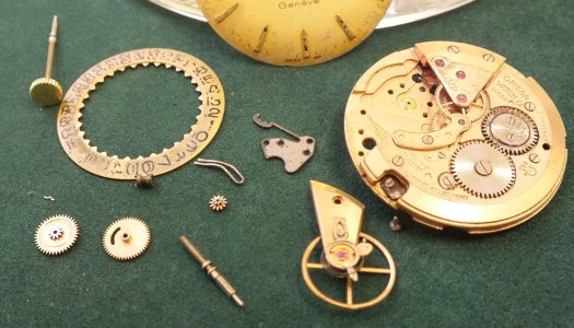

Rešio sam da restauriram jednu staru Omegu, kaliar 613 navijač :thumbsup:.
Na žalost nedostaje mi jedan deo, a to je datumski prsten :(. Pa imam pitanje gde mogu nabaviti datumski prsten za Omegu kalibra 613. Čuo sam da iz nekih jeftinijih satova odgovara datumski prsten (Lanko), ne znam da li je istina, ako neko zna volio bih da mi napiše ili ako je neko voljan da proda taj deo ja bih rado kupio. Jedan časovničar, koji ima taj deo bezobrazno mi je tražio 100 evra, valjda imam naivnu facu:D.
I da još jedno pitanje na ciferu (koji je inače u dosta dobrom stanju) u otkinute nožice, pa kako da ih ponovo priletujem, mislio sam koristiti debelu bakarnu žicu, ali da li će držati ako zalepim let lampom.
Veselim se vašoj pomoći:yes4:
Robert
Za taj kalibar trebalo bi da pasuje i sa 560, za ostale ne znam jer ta masina koliko ja znam nije radjena u kooperaciji

@robert
nekako sam siguran Vi nemate naivnu facu nego su gospoda casovnicari odlucili da su svi posetioci njihovih radnji naivni. No ne dajte se preveslati. Svakako necete po tom pitanju nista uraditi kod casovnicara ukoliko s nekim od njih niste licni prijatelj. Morate biti strpljivi i traziti odgovarajuci deo po buvljacima ili Limundo/Kupindo. U slucaju da zelite da zalemite stopice na donji deo cifera obratite paznju na temperaturno opterecenje cifera koje moze da prouzrokuje nepovratno unistenje boje i laka sa strane lica. Postoji jedno resenje u koje sam se i sam uverio, naime rastavljao sam sat koji je radio u zelji da ga cistim i podmazujem. Najvise sam se namucio oko skidanja cifera koji je bio ZALEPLJEN za mehanizam Tigar lepkom, jer su srafici koji ga drze bili izgubljeni. Neki majstor ga je nekada prosto zalepio pazeci da lepak ne dodje u dodir sa pokretnim delovima. Sat je radio nakon toga svo vreme. Neobicno ali istinito.

Nogice nikako ne lemiti, cifer ce, ako ne nista, "nagoreti" sa prednje strane. Mogao bi se iskoristiti neki lepak za metal. Tako bi se zalepile nove stopice a cifer ostao netaknut!

Evo da se i ja umesam deo koji trazis nosi oznaku OME 5601500 ima ga u 4 Variante ome5601500 J crni Broj na zutoj pozadini, kosta 20,30 pfunti , ome5601500S crveno crni brojevi na srebrnoj pozadini kosta 21,25 pfunti, ome5601500A crni brojevi na srebrnoj povrsini kosta 21,25 £ ,ome5601500N beli brojevi na crnoj povrsini takodje 21,25 £ Omege cal 610, 611, i 613 imaju ist sajbu , Göre napisao delovi i cena su u Engleskoj dostupni .
