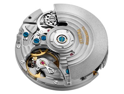

Barem su takve glasine... Kako je sve teže doći do ETA mehanizama, uključujući i Valjoux 7750, svakako postoji potreba za iznalaženjem njegove zamene. Zanimljivo je i da je ETA zapravo nastala od Eterne! Da bi potom došlo do zamene uloga i da bi Eterna bila prodata 1984. godine. Ako vas zanima istorijat, pre nekog vremena sam napisao tekst o tome.

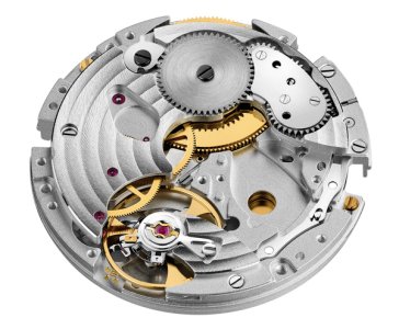

Na kalibru 39 Eterna radi od 2007. godine. Ovaj mehanizam ima i nešto naprednije funkcije od 7750, kao što je "flyback". Takođe radi se o mehanizmu sa "column-wheel" konstrukcijom, koja je nešto složenija i skuplja za izradu.
Kalibar 39 biće proizvođen i sa hronometarskim specifikacijama. Rezerva snage predstavlja još jedno unapređenje u odnosu na 7750 i iznosi 68 časova. Implementiran je Eternin Spherodrive sistem, koji smanjuje frikciju između zupčanika, zahvaljujući upotrebi kugličnih ležajeva. Spherodrive ne samo da smanjuje frikciju i habanje, već mu nije potrebna ni lubrikacija. Odlikuje ga veća efikasnost, i omogućava veću rezervu snage zahvaljujući tanjoj glavnoj opruzi.
U Eterni navode da će 70% kalibra 39 biti proizvođeno u Grenčenu, Švajcarskoj. Postavlja se pitanje da li Eterna 39 stvarno može biti adekvatna zamena za 7750? Imajući u vidu primenjena rešenja i to da je Valjoux 7750 prošle godine proslavio svoj četrdeseti rođendan, kalibar 39 bar na papiru predstavlja napredniji mehanizam. Pitanje je ipak, po kojoj ceni će Eterna prodavati svoj mehanizam? Meni se čini da će ipak biti viša klasa. Vreme će pokazati svoje...
