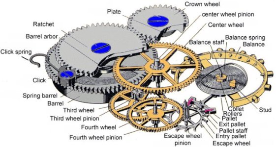

Zaprečni sklop mehanizma
Danas ustaljena frekvencija rada mehanizma iznosi 8 otkucaja u sekundi (28,800 o/č). Poneki proizvođači nude i mehanizme koji rade na 10 o/s (36,000 o/č). Da li je preciznost glavni razlog ovakvog povećanja? Pitanje na koje ne postoji jedinstven odgovor. Međutim, tačno je da je lakše postići veću preciznost sa mehanizmom koji radi na većem broju otkucaja, nego sa sporijim mehanizmom.
Kako dolazi do odstupanja? Pojednostavljeno, nošenjem sata i pokretima ruke, delovi mehanizma stalno menjaju položaj. Nije isto da li se sat nalazi u poziciji sa brojčanikom okrenutim ka gore, ili na primer sa krunicom okrenutom ka dole. Gravitacija utiče utiče na zaprečni sklop i dovodi do malih grešaka u merenju vremena. Kada se te greške saberu tokom dužeg perioda, može doći do većeg odstupanja.

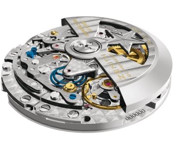

Čuveni Zenith El-Primero
Drugi problem odnosi se na to što više otkucaja zahteva više energije. Rani „hi-beat“ mehanizmi imali su rezervu snage od približno tridesetak časova. Poboljšanje po ovom pitanju postignuto je zahvaljujući većoj efikasnosti u prenosu energije, zatim upotrebom boljih lubrikatanata i usavršavanjem modula za automatsko navijanje. Pored toga potrebna je i veća glavna opruga. Usled većih dimenzija, mehanizmi sa visokim frekvencijama ne ugrađuju se u ženske satove.

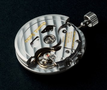

Seiko 9S85 "hi-beat" mehanizam
Danas se za ustaljenu „hi-beat“ frekvenciju smatra 36,000 o/č. Najpoznatiji proizvođači koji nude ovakve mehanizme su Zenith i Seiko. Može se navesti još deset drugih proizvođača koji su proizvodili, ili još uvek proizvode mehanizme sa ovom frekvencijom: Eberhard, Favre Leuba, Girard Perregaux, Zodiac, Longines, Eterna, Movado, A. Schild, Felca i Citizen.

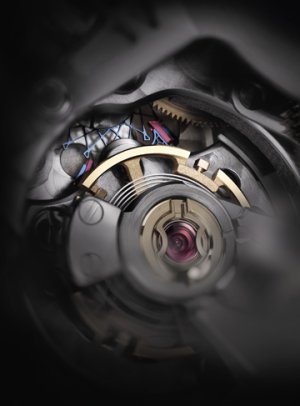

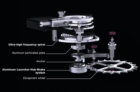

Breguet 589F zaprečni sklop
Treba spomenuti Breguet 589F kalibar, koji radi na 72,000 o/č. Ni manje ni više duplirana je standardna „hi-beat“ frekvencija. Sve zahvaljujući upotrebi silicijuma u izradi zaprečnog sklopa, kojem nije potrebna lubrikacija. I Tag Heuer razvio je nešto zanimljivo, Mikrotimer. Hronograf komplikacija ovog sata ima poseban zaprečni sklop, koji oscilira na 3,600,000 o/č (500 Hz). Tako hronograf sa rezervom snage od 150 sekundi može da meri hiljadite delove sekunde. Očita je još jedna prednost ovakvih mehanizama. Radi se o prestižu i estetskom faktoru. Sekundara svakog mehaničkog sata prividno klizi, ali sa povećanjem frekvencije pokreti su sve tečniji i lepši oku.
