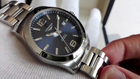

Juce sam bas bio da probam Conquest 39 modele i prilicno se razocarao. Na crnom modelu su napravili brojcanik tako lose, da imam utisak da je sisao sa sata od 100e ili sa wish kopije, a ne sa sata od >1000e. 'ladno su nekom sugavom sivom mat bojom odstampali ono sto bi trebalo da budu aplicirani metalni indeksi u visokom sjaju. Rezultat je brojcanik koji izgleda ravno 2D, jeftino i nikako ne reaguje na svetlo. Sve ovo sivo na slici je farba, ne metal.
Zanimljivo, na plavom modelu su odradili metalne, ali su ispustili da stave luminaciju na i na kazaljkama i na brojkama. Izgledaju nekako isprazno, mozda vise za dress sat, a ne za conquest koji se predstavlja kao avanturisticki sat a sve namene. Ne razumem zasto nisu iskoristili iste brojke kao na hydroconquest koje su kao na exploreru, metalne i punjene luminacijom. Savrsene za takav tip sata.
Kuciste i narukvica su mi se dopali, kazaljke isto (osim na plavom), super stoji sat na ruci sto se tice dimenzije i oblika, obrada je dobra. Ali ova glupost sa farbanim indeksima mi je nedopustiva u tom cenovnom rangu. Plavi je donekle bolji, ali i on mi je isprazan.
A bas sam zeleo da mi se dopadnu, na papiru ima toliko smisla uzeti tako nesto i ustedeti silne hiljade :)
