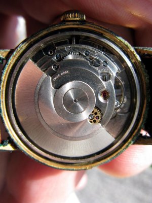

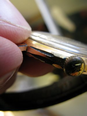

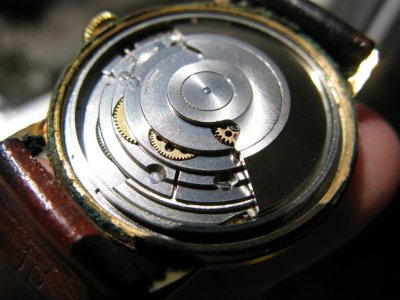

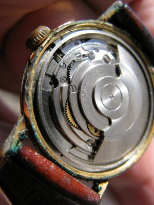

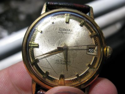

Imam ovaj sat vec jedno 30-tak godina, od kojih ga poslednjih 20-tak godina nisam nosio. Razlog za to sto mu je kuciste bilo dosta propalo (sto se da videti na slikama), a i sto nisam nikako uspeo da ga namestim da radi tacno (da, da, znam da to treba pomeriti za 1/10 deo onog sto mislimo da treba...).
Marka je Giroxa (?), pises Swiss made, 25 jewels i incabloc. Automatik naravno.
Na samom mehanizmu pise samo Swiss made i nista vise (makar ja nisam nista video).
Zna li neko nesto vise da mi kaze o ovom satu/mehanizmu i generalno - vredi li se njime vise baviti (npr. probati da se nadje neko novo kuciste za njega ili sl?).

Mehanizam je izgleda ETA 2452, mislim da bi vredelo da potražiš neko drugo kućište za njega, ukoliko te ne bi koštalo previše.
Takođe mu je svakako potreban servis, to je možda i razlog što nisi mogao da ga doteraš da radi tačnije.
Da, i meni najvise lici na ETA 2452 mada na samom mehanizmu osim one "swiss made" nema drugih oznaka. Svojevremeno sam ga (pre oko 20 godina) i nosio kod jednog casovnicara na "pranje i podmazivanje, i stelovanje" i kako nisam bio zadovoljan preciznoscu nakon te intervencije - krenuo sam sam da ga stelujem. To je trajalo 2-3 meseca, i kako ga nisam uspeo uterati u neku preciznost koja bi mi bila podnosljiva - jednostavno batalio sve i ostavio u fijoci. Ciferblat je relativno dobro ocuvan, pa prepakivaje u neko kuciste ima smisla, pod uslovom da, kao sto kazes - to ne bude kostalo previse...
