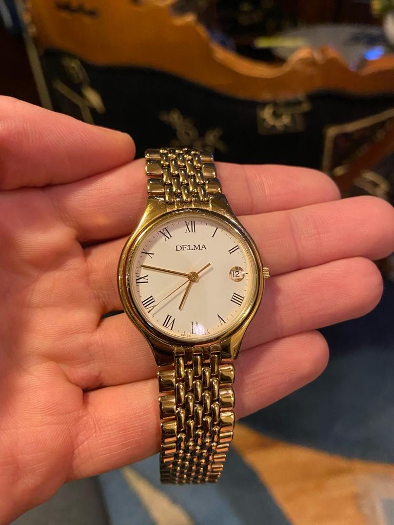

Dragi prijatelji, posto nisam znao gde da postavim ovo pitanje evo me ovde. Ukoliko ovo treba u drugu temu da ide molim admine da prebace post
Da li bi neko od poznavaoca mogao da mi kaze nesto vise o ovom satu, brendu i tako to. Planiram da ga odnesem na servis posto mi samo stoji ovako odavno. Video sam po internetu nesto malo o brendu ali nisam uspeo mnogo da saznam.
Svaka informacija je dobrodosla! Hvala unapred svim dobrim ljudima
Ovo je sat iz linije Platinum Collection, koja je prvenstveno bazirala na kvarc damskim satovima sa kraja prošlog i početka ovog veka, sa pozlaćenim kućištima. I tvoj sat je na kvarčni pogon, jedan od ETA ili Ronda 3- handera (kupovali su od oba proizvođača). Sudeći po sliki, rekao bih, da je tipičan predstavnik te linije sa 34,0 mm prečnika, pre nego neki od puno ređih sa 40,0 mm prečnika.

Ovo se zove detaljan odgovor. Skidam kapu! Zahvalan sam na ovakvom izlaganju. Zaista je divno procitati ovako nesto.
Da li kojim slucajem znate koja je vrednost ovakvog modela na trzistu?
Nemoguće je sa slike oceniti kvalitet pozlate odnosno, da li je uopšte reč o premazu iz pravog plemenitog metala. Potreban je pregled kod zlatara. Negde oko 200 €, bi bila cena ali nije baš lako prodati ovakav sat.
Ja sam bliži 50 eura.
Sat je najvjerojatnije oko 36, kvarcna Ronda,slim model i pozlata.
Vrlo je moguće, da je bliži 50 € nego 200 €. Ocenio sam, da se radi o 34,0 mm bez prečnika, jer se ne sećam modela iz Platinum linije sa 36,0 mm. Prethodnica Platinum linije, Les Supremes je zaista izlazila sa modelima 36,0 mm ali su imali drugačiji (stariji) logotip na ciferu. Najčešće su ugrađivali Rondu 715, kao i ETA 805.111. U svakom slučaju, neuporedivo ga je lakše kupiti nego prodati.
