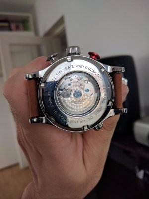

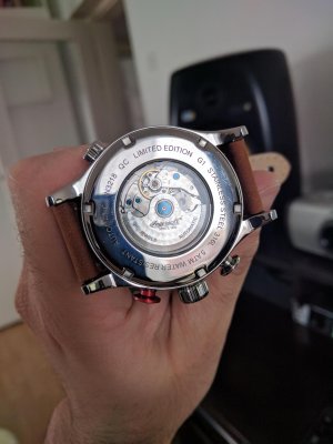

Pozdrav svima,
Kupio sam pre nekoliko dana Ingersoll Lawrence, izuzetno lep sat, relativno povoljan, dobio sam ga za cenu od 173 Eura.
U pitanju je automatik sa GMT, dan, datum, mesec komplikacijama, 46mm u prečniku, ali sa 20 rubina, 30 sati rezerve, mineralnim staklom i debelom, ali ne baš u potpunoj koži narukvicom.
Sat je stigao sa +30 sekundi dnevno, ali sam uspeo da dobijem oko +0.6 sekundi dnevno, mereno u rasponu od 4 dana i vrlo sam zadovoljan.
Ingersoll ovaj mehanizam zove Caliber 620, ali nema drugih informacija o tome šta bi to moglo biti. Kako kompanija i brend sada imaju kineskog vlasnika, mnogi pretpostavljaju da je u pitanju Seagull, što i jeste slučaj za neke druge modele, ali ovaj Lawrence ne odgovara nijednom Seagull mehanizmu.

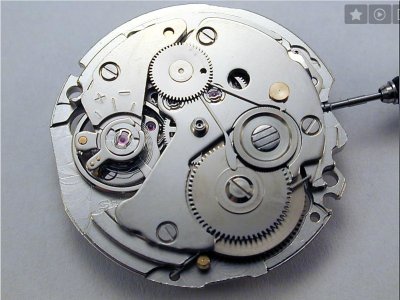

Najviše liči na Seiko NH35A, mada ima manje rubina i manju rezervu snage, ali je gotovo identičan. Skidanje krunice je identično kao i NH35A ili 6R20, isti je bridge, ;ak i navija u oba smera, pretpostavljam da ima Seiko magic leaver, ali nigde ne mogu da na]em nikakvu informaciju.
Da li je moguće da Seiko prodaje svoj stariji dizajn ili možda neki kineski clone?

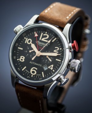

Na fotografiji u prvoj poruci je sat koji nema dan u nedelji i nema mesec komplikaciju (nisam siguran sta si pod tim podrazumevao ) i koji ima neki hronograf. Dakle opis tvog sata i slika koju si postavio ne odgovaraju.
Vrlo je optimisticko misljenje da je unutra Seiko. Po mom misljenju u pitanju je kineski mehanizam. Ne mora biti Seagull.
Pominjani 6R20 ima sasvim druge funkcije tako da otpada u startu. To vazi i za 4R35.
Da je Seiko unutra proizvodjac bi to naglasio jer je to veliki plus (kao sto to naglase svi ili ogromna vecina mikro proizvodjaca ) a ne bi se krio iza "brendiranog" imena.
Kineski je mehanizam. Nije samo Seagull proizvodjac kineskih mehanizama. DG,Shanghai,Beijing...
Ovo gore je dekorirani DG. Nista ne fali mehanizmu. Iz mog osobnog iskustva sa kinezima rade bez problema.

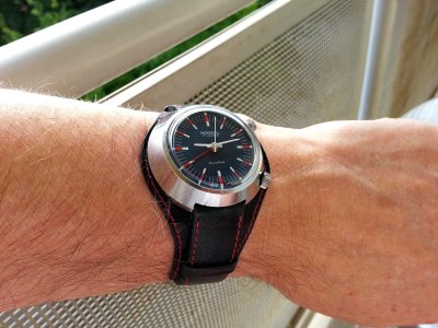

tradicija? hm pa navode oni da su iz pretproslog veka, ali ja nikad nisam video ingersoll stariji od nekoliko godina nigde, nema ih koliko ja doduse znam na horoloskoj istorijskoj mapi, nisu dali koliko znam nijedan model, mehanizam, inovaciju i slicno
..evo jedan iz 1971., nije vise kod mene. Prvi u svetu su napravili lakirani cifer jos tamo ranih '50-tih godina, mada se Seiko s tim hvali ali njihov prvi lak-cifer je kasnih 60-tih...

Naravno da ima, male kazaljke pokazuju dan u nedelji i mesec. Leva pokazuje dan, ali nije imenovan već obeležen brojem, a desna pokazuje mesec, takođe obeležen brojem. Ovo nije chronometer.
Ja sam i napisao u prvom postu da me izgled mehanizma podseća na Seiko, ali da me buni jer ima manju rezervu snage, 20 rubina i da je ovo GMT, što se ne slaže sa NH35A i 6R20. Ono što se ne slaže sa kineskim mehanizmima je da navija u oba smera i ima izglea identično kao Seiko, a koliko znam ne postoje Seiko kineski klonovi, zato sam i pitao šta to može biti.
Kako rekoh, ne smatram kineske mehanizme lošim po automatizmu, za mene kao početnika su dovoljno dobri, samo sam hteo da znam šta je u pitanju. A što se tiče hvaljenja time da je unutra Seiko, neka me neko ispravi, ali Breitling koristi ETA mehanizme ali ih imenuje na svoj način.

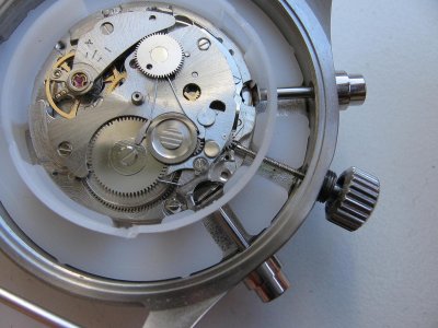

Pogledao sam sve DG mehanizme, nijedan ne izgleda kao ovaj. Ako se pogleda kako izgleda most koji drži spiralu, kao i zupčanici za navijanje i mala polugica za otpuštanje osovine krunice, izgledaju sasvim drugačije i gotovo identično kao NH35A, mada Seiko uglavnom izgleda slično.
Moja greska, nisam dobro video sta oznacavaju male kazaljke a i kada si rekao mesec komplikacija pomislio sam na meseceve mene. Bilo kako bilo unutra nije Seiko mehanizam niti je kineska kopija Seiko mehanizma jer nema Seiko mehanizma sa takvim funkcijama i rasporedom kazaljki. Takav Gmt mehanizam Seiko nema a koliko znam nije ni imao pa nema ni kopije. To sto neki delovi mozda lice i sto se navija u oba smera nema veze.
Kada sam rekao da mikro proizvodjaci isticu cinjenicu da imaju Seiko,Eta,Miyota itd.mehanizam ,mislio sam na mikro proizvodjace (Armida, Boschett,Steinhart itd ) a ne na Breitling, Longines... Jedno su veliki igraci a drugo je Ingersoll.
Da zakljucim, mehanizam je kineski a ko je tacno proizvodjac, ne znam. Sinner je nabrojao nekoliko kineskih proizvodjaca pa eto polazne osnove za istrazivanje.
Uzivaj u satu.
Ponašao sam koji je mehanizam u pitanju, klon starog Seiko 7009 sa bi-direkcionim navijanjem, samo je nejasno je li Hangzhou 2350, 2521 ili 2540, najverovatnije jedan od ova dva poslednja jer oni imaju dual time, ali sva tri su dostupni ekskluzivno kod PTS Resources.
Ovo je 2350:
