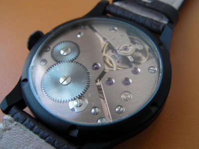

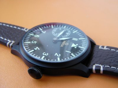

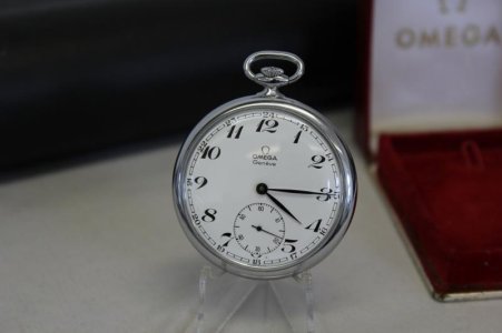

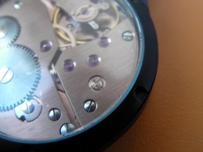

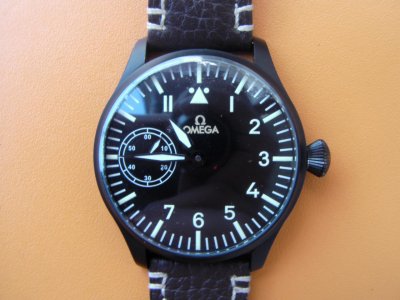

Sat je napravljen od dzepnog sata, naravno originalnog i bukvalno novog sata omega geneve cal 960. Sam mehanizam je u sustini unitas 6497 koji je radjen za omegu i ima mikro regulaciju i duze radi kad se navije. To je razlika koliko sam ja saznao u odnosu na unitas i verovatno je i kvalitet bolji. Kuciste je celik 316l oblozen pvd-om. Staklo je safir i napred i pozadi. i to je naruceno novo. Sto se tice cifera, logo je stavljen naknadno laser graverom, ali to mozda i nisam trebao da radim. Sa kim sam god pricao misljenja su bila podeljena, neko mi je reko da stavim logo da se zna koji je mehanizam unutra, a neko kaze da nisam trebao. u svakom slucaju mogu da stavim i blanko cifer. Pozdrav

Omega 960 je dzepni mehanizam koji se proizvodio rame uz rame sa Unitasom, od pedesetih godina proslog veka, samo sa vecom rezervom snage koliko ja znam.
Sto se samog sata tice, jos ovakvih satova cirkulise na forumu, a natpis na ciferu vise ga po definiciji svrstava u franken

Svakako bi bio bolji da nisi stavio natpis, u svakom slucaju sto si i sam rekao to mozes da promenis i satic ce biti ko bombona. ;)

Stavi blanko cifer
Re: Ivan Moji satovi
Mene zanima gde si radio gravuru i nesto o postupku ako moze. Lep pilot u svakom slucaju
Grvuru sam radio kod jednog prijatelja. Da bi na samom ciferu uradio gravuru moras da odneses samo cifer, skinut sa sata. Proces je vrlo jednostavan laser koji to radi se zove jag i moze da uradi bilo koju slozenu sliku ili logo, bukvalno sta god ti padne na pamet. Grb, lik itd. Sto se tice cifera mnogo bolja varijanta ti je tampon stampa, ako te konkretno zbog toga zanima. To je neka druga varijanta, za koju se izradjuje klise, da kazem pecat i nanosi se sloj boje. Sam laser ti je dobar jer radi gravuru na bilo kom metalu: aluminijum, celik, karbon celik itd...
