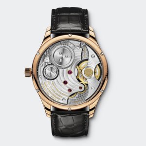

2000. godine, nakon pet godina razvoja, IWC je predstavio novi „in-house“ mehanizam – Caliber 50000, koji kombinuje zaprečni sklop poznatog IWC kalibra 89, kao i poznati sistem navijanja preuzet sa kalibra 8541. Ovaj kalibar doveo je do ponovnog uvođenja IWC oznake – „Pellaton pawl“. Radi se o sistemu navijanja, kojeg karakteriše velika efikasnost.
Kalibar 50000 kombinuje najbolje elemente IWC istorije, počevši od džepnih satova, preko ručnih satova sa ručnim navijanjem, sve do automatskih satova.
Danas se familija kalibra 50000 sastoji od većeg broja različitih mehanizama, sa jednom zajedničkom karakteristikom – izuzetno velikim dimenzijama. Sam mehanizam ima prečnik od 38,2 mm, sa visinom od 7,2 mm. Radi se o jednom od najvećih automatskih mehanizama na svetu.
Suprotno većini modernih mehanizama, koji osciliraju na velikim frekvencijama, kalibar 50000 radi na svega 18,000 otkucaja po satu. Ovo omogućava manje habanje elemenata mehanizma, međutim ni preciznost nije smanjena. Zaprečni sklop koji je preuzet sa istorijski značajnog kalibra 89 sa ručnim navijanjem, poseduje balansu sa ušrafljujućim tegićima i Breguet oprugom.
Ovaj besprekorni mehanizam može da se pohvali sa rezervom snage od čak 204 sata (8,5) dana! Ipak, mehanizam će se zaustaviti nakon 168 sati (7 dana), kako bi se eliminisala opasnost oštećenja glavne opruge. Ovo takođe omogućava veću preciznost sata tokom celokupne rezerve snage, zbog veće sile koju proizvodi glavna opruga.
U mehanizmu se nalazi 44 rubina. Sastoji se od ukupno 286 delova, sa 35 podsklopova, 12 mostova i 53 različita zupčanika.

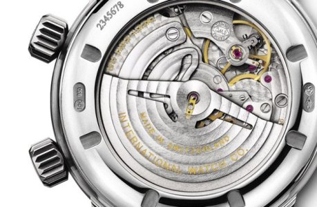

Sistem automatskog navijanja kalibra 50000 zapravo je patentiran od strane IWC-a ranih 1950ih, njegov tvorac je Albert Pellaton i primenjen je u kalibru 8541.
Rotor, ekscentar, rubinski točkići i zapinjači su identični Pellatonovom prvobitnom dizajnu.
Za razliku od većine drugih mehanizama, pokreti rotora ne prenose se na prenosni sistem putem zupčanika. Umesto toga rotor pokreće ekscentar u obliku srca koji aktivira „klackalicu“ sa rubinskim točkićima.
Okretanjem rotora i za njega pričvršćenog ekscentra se pokreću dva rubinska točkića na „klackalici“, koja zatim pokreće dva zapinjača koji prenose kinetičku energiju na zaprečni točak sa spiralnim zupcima, a odatle se prenosi na glavnu oprugu putem zupčastog prenosnog sistema.
Rotor navija pogonsku oprugu u oba pravca, a zapravo je pričvršćen putem specijalne opruge kako ne bi došlo do oštećenja ležišta rotora usled njegove velike mase. Nasuprot ostalim delovima sistema navijanja, ovaj deo je otporan na udarce.

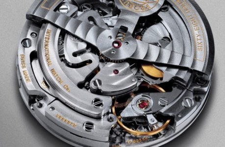

Pellaton sistem navijanja nije implementiran samo u familiju kalibra 50000, već sa nalazi i u kalibrima sa oznakom 80000. Ovaj kalibar kombinuje izdržljivost i preciznost. Karakterišu ga male dimenzije, prečnik iznosi samo 30 mm, dok visina iznosi 7,3 mm. U mehanizmu se nalazi 28 rubina, rezerva snage iznosi 44 sata, uz 28,800 otkucaja po satu.
Familija se sastoji od kalibara 80110 i 80111. Prvi je predstavljen 2005. godine i predstavlja jedan od najizdržljivijih mehanizama, predstavljenih od strane IWC-a. Ovaj kalibar predstavlja veliko dostignuće za IWC iz više razloga. Istorijski posmatrano, radi se o prvom IWC mehanizmu sa prečnikom manjim od 37 mm u poslednjih četrdeset godina.
Ovaj kalibar predstavlja savšeno rešenje za sve satove koji bi se mogli naći u ekstremnim uslovima. Kalibar 80110 nalazi se u modelu „Ingenieur Automatic Mission Earth Timepiece“, gde je zaštićen unutrašnjim kućištem od mekog gvožđa, što omogućava otpornost na magnetna polja jačine od 80,000 ampera po metru.

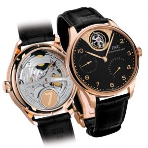

Poslednji kalibar u nizu je 98900, koji se nalazi u Portuguese Tourbillon satu sa ručnim navijanjem. Radna frekvencija je povećana na 28,800 otkucaja po času, što obezbeđuje veliku preciznost. Njegova balansa bez regulatora osciluje četiri puta u sekundi, dok se rotira u svom kavezu.
Podešavanje preciznosti vrši se putem četiri zavrtnja za podešavanje. Rezerva snage iznosi 54 časa.

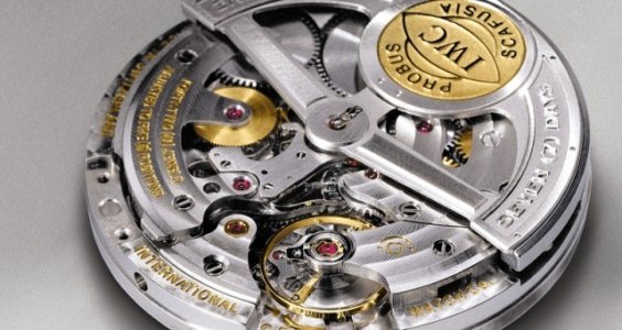

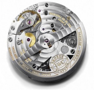

Familija kalibra 50000
Kada govorimo o zaprečnom sklopu, on poseduje dvokraku balansu sa 16 ušrafljujućih tegića i dva regulaciona ekscentra. Zapravo balansa, anker i zaprečni točak kalibra 50000 identični su onim na kalibru 89.
Od 2000. godine, radilo se na razvoju ovog kalibra, što je dovelo do stvaranja serije kalibara sa oznakom 51xxx (51010, 51113, 51612, 51610, 50900), u čijoj je osnovi i dalje kalibar 50000.

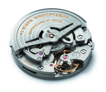

Familija kalibra 80000
Podjednako izdržljiv i atraktivan, kalibar 80111 nalazi se u modelima sa oznakom 3231, 3233 i 5461, koji pripadaju IWC Vintage kolekciji. Zahvaljujući providnom staklu izrađenom od safira, koje se nalazi na poleđini sata, do izražaja dolazi lepota ovog mehanizma.

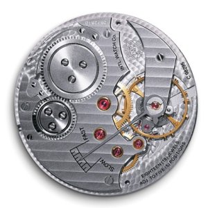

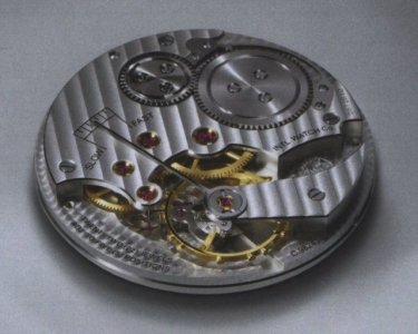

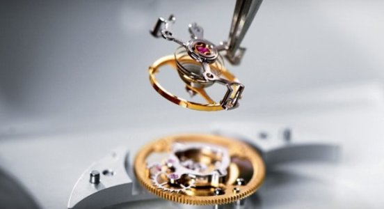

Familija kalibra 98000
Kalibar 98, proizvođen od sredine 1930ih i ugrađivan u lovačke džepne satove, redovno je unapređivan od strane IWC-a u periodu od osamdeset godina. Imajući u vidu da ovaj kalibar odlično pristaje velikim, ručno navijanim satovima, nije ni čudo da je blisko povezan sa Portuguese serijom ručnih satova.
Jedna od svetlih tačaka u istoriji ovog kalibra, bila je godišnjica Portuguese sata, koji je predstavljen 1993. godine. Ovaj sat pogonjen je kalibrom 9828 koji između ostalih funkcija ima i balansu otpornu na udarce. Kombinujući elemente kao što su izduženi regulator sa pokazivačem i modernu Glucydur balansnu oprugu od legure berilijuma, kalibar 98290 korišćen u modelu Portuguese F.A. Jones kombinuje tradiciju i tehnološki progres.
Familija kalibra 98000 sastoji se od širokog spektra različitih mehanizama, sa istim prečnikom od 37,8 mm i visinom koja se kreće u rasponu od 4,7 mm, do 6,1 mm.
Kalibar 98295 poseduje veliku balansu sa ušrafljujućim tegićima, Breguet oprugu i niklovani nikl-srebrni ¾ most, kao i dekoraciju mosta sa cirkularnim i ženevskim šarama. Ovaj kalibar koristi se u Portuguese i Vintage Portuguese satovima sa ručnim navijanjem.
Vintage Pilot’s Watch pokretan je od strane kalibra 98300, koji predstavlja pravo umetničko delo. Kroz safirno staklo na poleđini sata vide se dve tehničke karakteristike preuzete sa prvih Jones kalibara iz 1868. Radi se o ukrašenom niklovanom nikl-srebrnom ¾ mostu i Jones „streli“. Izduženi regulator sa pokazivačem je služio IWC-ovom osnivaču za podešavanje frekvencije oscilovanja balanse, i opstao je kao zaštitni znak Jones satova do današnjeg dana.
Srce Vintage Portofino sata je kalibar 98800 sa funkcijom mesečevih mena. Ovaj kalibar ima niklovani nikl-srebrni ¾ most, balansu sa ušrafljujućim tegićima, Breguet oprugu i izduženi regulator sa pokazivačem. Tačnost funkcije mesečevih mena unapređena je do te mere, da dolazi do odstupanja od samo jednog dana u 122 godine.
IWC kalibar 98245 poseduje ¾ ploču izrađenu od legure nikl-srebra, veliku Glucydur balansu sa ušrafljujućim tegićima, ekscentre za preciznu regulaciju i izduženi regulator sa pokazivačem.
Portuguese Minute Repeater pokretan je kalibrom 98950. Radi se o mehanizmu koji je pokretao džepne lovačke satove, sa određenim stilizovanim elementima preuzetim sa ranih Jones kalibara. Neki od njih, kao što su izduženi regulator sa pokazivačem, balansa sa svojim visoko-preciznim ekscentrima za regulaciju i jedinstveno dekorisana ploča i mostovi izrađeni od nikl-srebra sa pozlaćenim gravurama, mogu se videti kroz providnu poleđinu sata, izrađenu od safirnog stakla.
Mehanizmi iz ove porodice rade na frekvenciji od 18,800 vibracija po satu, uz rezervu snage od 46 sati.
Specijalna verzija, kalibar 98845, takođe je varijacija poznatog kalibra 98, iz džepnih satova. Ovaj sat radi na većem broju otkucaja po satu – 28,800, što je zahtevalo velike prerade. Ovaj kalibar takođe ima „free-sprung“ balansu bez regulatora. Rezerva snage iznosi 54 časa, dok broj rubina iznosi 25.
