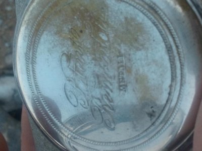

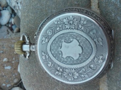

Primetim danas oko vrata jedne gospođe ovaj stari, džepni sat. Kada sam otvorio poklopac učinio mi se još interesantniji. Oko 5-6cm u prečniku, na lancu koji nije originalan, sat zaista izgleda neobično. Zamolio sam gospođu da ga fotografišem i da mi kaže nešto o njemu.
Sat je deo nasleđa njene prabake, tačnije, deo miraza koji joj je od porodice dat pred udaju. Prabaka je bila plemenitog roda, iz stare italijanske porodice koja je u to vreme živela u Hrvatskoj. Udala se za nekog bogatog trgovca koji nije bio plemićkog roda. Njenoj porodici to, naravno, nije bilo po volji ali su ipak spremili miraz, kako su nalagali tadašnji običaji, i u delu toga miraza našao se i ovaj REMONTOIR. Iz razumljivih razloga, i zbog potomaka koji su i danas živi neću navoditi prabakino ime, niti spominjati o kojoj porodici je reč.
Sat je, prema priči, star oko 250 godina, kućište je izrađeno od srebra i vreme je na njemu ostavilo dosta tragova. Ugravirani reljefi na spoljnim poklopcima, jedan od njih je sa porodičnim grbom su, na žalost, izlizani, što se vidi na prve dve fotografije:
Na podpoklopcu koji pokriva mehanizam, nalaze se podaci o radionici iz koje je izašao, njegov naziv REMONTOIR, oznaka mehanizma od 15 rubina, sa naznakom QUALITE SUPERIEURE, što bi verovatno trebalo da svedoči o visokom kvalitetu izrade. Tu je i niz od sedam malih, kružnih reljefa, poput medaljona, koje, na žalost, nisam uspeo bolje da snimim i pobliže protumačim njihov smisao:

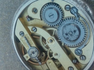

Krunica je sasvim očuvana, čini mi se i da je pozlaćena i kao akcenat, deluje kao lep kontrapunkt srebrnom kućištu. Namerno ostavljen za kraj je prikaz mehanizma, koji za divno čudo, još uvek radi i današnja vlasnica sata kaže da radi tačno. O kakvo mehanizmu je reč, ne mogu da kažem jer mi je nepoznat:
Molio bih sve vas koji se razumete da pomognete oko tačne identifikacije ovog lepotana, koji eto, danas nakon četvrt milenijuma, nastavlja svoj život i lepotom krasi torzo jedne takođe vrlo lepe i mlade gospođe. Čudni su putevi Gospodnji i još čudnije priče u kojima se prepliću životi ljudi i životi satova.

Malo da pomognem oko indentifikacije sata koji nije toliko star koliko ste rekli,nema ni 150 godina jer se namješta preko krunice čiji patent je otkriven koncem 19 stoljeća.
Njegov mehanizam pokazuje da je to švicarska cilindrica a Remontoir je samo naziv principa rada sata iz tog vremena nije marka sata,ostalo napisano govori o karakteristikama sata a medalje govore da je sat bio na nekom sajmu gdje je dobio medalje vjerojatno za preciznost i ostale stvari za koje se natjecao.To što natpisi pišu na francuskom ne govori da je sat francuski već švicarski,a to je zemlja s nekoliko kantona i jezika koji se govore u njima a to su talijanski,njemački i francuski,znači kanton ili regija u kojoj je sat proizveden za jezik ima francuski i zato na francuskom iza pišu karakteristike sata.
Sat je vjerujem srebrnog kućišta,dok su kazaljke i kruna za navijanje pozlaćene,vidljivo je da je sat doista puno nošen i kao takav vjerujem da će u toj obitelji bit vrijedno nasljedstvo iako je nažalost cifer strgan.

Ma ja nikako da se priviknem pričat na ti nekako iz poštovanja dok ne upznam ljude i ne opustim se.Al već se ja tu osjećam kao kod kuće!Inače sat nije neki raritet i u takvu stanju ne vrijedi puno više od 50€,cifer je vrlo bitna stavka kod satova zatim dolazi mehanizam,kućište više manje ono se da nać i zamjensko slično bez problema.Za popravak sata trebalo bi posjetit lokalne časovničare dal možda imaju cifer takav i samo da znaš to bi te moglo uz servis sata koštat dosta više od kupovine sličnog sata ovom.Najbolje je pokušat vani nać cifer za sat i tad dati ga časovničaru da ga servisira.

Evo, našla sam put do fotografija. Nadam se, da su dobre i da se vide. Ako se ne, slobodno brišite post. :)
Zanima me, da li mi zna ko reči bilo šta o obome meni divnom Remontoiru. Znam samo, da je iz oko 1900 godine.
Hvala :)
Remontoir je prekrasan cifer ko nov,ako je normalnog promjera 4-5 cm i ide treba ga čuvati jer je jako lijep i vrijedan.Svi pitaju koliko malo prema tome koliko bi trebalo bit al po mom 100-200€ ako ide i nije malog promjera-damski.
