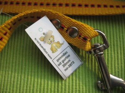

Nabavka "repromaterijala" za ovakav princip izrade svela se na obilaske pet sopova jer nasi ljubimci, kuce i mace, kao modne detalje imaju u ponudi povodce, okovratnike, nesto sto ne znam ni sta je, izradjene od gurtni svih mogucih i nemogucih boja, sirine koja se relativno lako nadje kada je opredeljenje na 20mm kao kompromis za lugove 18 - 20mm. Svakako da ima i sirih ali u ovom trenutku nije bilo potrebe za tim. Tu obratite paznju na debljinu trake jer ih ima razlicitih a to ce vam diktirati opredeljenje za izradu kaisa. Za nato varijantu su nepovoljne trake debljine 2mm jer zbog dvostrukog pozicioniranja ispod kucista sata sve to posle izgleda po malo rogobatno jer sat dosta odize od ruke. Sledeca destinacija u potragama za traku su trake za roletne. Ima ih sa sirinom 20mm, nije bas za pohvalu izbor boja ali svakako nemojte uzeti one sa delimicnom kudeljnom potkom vec iskljucivo sinteticke. Sinteticke su mnogo lakse za odrzavanje i dalji rad a one prve znaju u prisustvu vlage odavati pomalo neprijatan miris i otezavace izradu. Meni su ubedljivo najbolje trake upotrebljene za vojnu opremu jer imaju odlicno tkanje, tvrdocu, skoro idealnu debljinu oko 1,5mm. Problem sa tim trakama je svakako ta boja i sirina koja je bas redja na oko 20mm.
Evo primera :
Nemojte uvek verovati deklaraciji. Na zutoj traci pise 20mm a traka je 18mm. Ako nemate cime izmeriti na licu mesta, odlicno posluze lugovi na vasem satu i sve vam jasno. Crna traka je za jednu od varijanti kaisa skoro idealna. Ima vec postavljene stepove gde treba i vama ostaje da odstranite onu metalnu alku i plasticnu kopcu. Na ta mesta dolazi snala i mala alkica ( ili alkice ) za drzanje drugog kraja zakopcanog kaisa. Na srednjoj slici obratite paznju na kraj gurtne iza plasticne kopce. To nikako nemojte ostaviti tako jer od secenja trake toplim postupkom ostaje pucna stvrdnute plastike koja tako lepo zna da bocka ruku da vam u rekordnom vremenu napravi takvu nervozu da najradije skinete to sa ruke. Ima resenje za to pa idemo dalje.

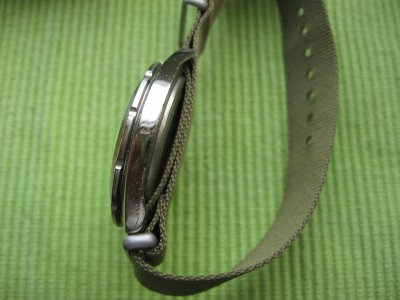

Evo zasto sam pominjao debljine traka. Na komandircu su lugovi prema dole i iglice su nisko pozicionirane. Originalni nato kais ga lako nosi jer sat nije tezak a visina i oblik kucista se sasvim uklapaju sa tom debljinom trake. Debljina te trake je 1mm, probano je i sa trakom 1,5mm i izgleda jos ubedljivije. Ja nisam imao dovoljno strpljenja da se objasnjavam sa tasnerima oko stepova uz one tri alkice jer oni imaju masine bez papucice uz iglu pa mogu da pridju uz alku. Majstori kao majstori, oni znaju odmah sta je bolje i ako nemaju pojma sta ustvari zelis.... Mozda nekom narednom prilikom i pokusam sa njima. Na ostalim slikama je skoro sav potreban alat. Nisam slikao ono prirucno kuvalo na plin jer je to deo tajnog alata :D Elem, uz bijaks je ulozak hemijske olovke kao stvoren za otvaranje rupa na gurtni. Umesto bijaksa svakako mozete upotrebiti busilicu i "dejstvovati" na principu zumbe suptilnim odarcem cekicem mada vam onda alatka nece bas dugo trajati. Kljucnu ulogu su odigrali onaj ekser i plocica na trecoj slici pa u tu investiciju obavezno udjite.

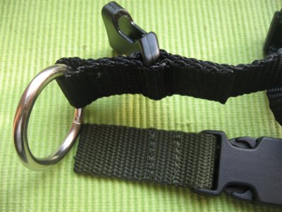

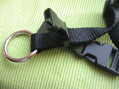

Alkice. Muka sa tim. Nisam nasao nigde u ponudi, kod mene bar, a od raspolozivih alkica na drugim stvarima nikako pogoditi potrebnu sirinu. Umalo nisam deci sa cizmica poskidao alkice ali zima je a ko da ceka da klinci prerastu. Opredeljenje za lim od nerdjajuceg celika, takvu traku sirine 2,5mm, prokron zicu ...

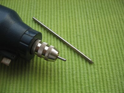

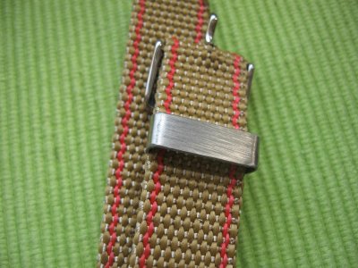

Prokron zica je malo nezgodnija za rad zbog obrade ali je sa vrlo malo poliranja vise nego ubedljiva. Traku sirine 2,5mm od nerdjajuceg celika imate u rashodovanoj metlici brisaca i to dva komada, prosto zar ne. Na trecoj slici je uradjena samo jedna sira traka od nerdjajuceg lima debljine 1mm. Takav izbor je zbog oblika kucista satova jer buran je pravih ivica sa uglovima, amfibija malo zaobljena, seiko sa drugom pricom koja nije bas u vojnoj varijanti... Nikako vam ne preporucujem za alkice nekakav materijal koji vec ima zastitu poput hroma, nikla, na sebi jer ce pri savijanju pucati zastita. Ako uspete pronaci odgovarajucu alkicu koja se uklapa u vasu pricu, to je najbolje a ja nisam bio za opciju da su alkice sire pa sve to posle seta na kaisu.
Ostatak price je vec laksi. Na mestu one velike alke na slici br.2, sa cela probusite rupicu za onaj pokretni deo snale i jednostavno namontirate snalu ( svakako snala sa iglicom ). U prostor iz snale a do prvog stepa, uvucete jednu alikicu koju ste pripremili. Jasno, prvo navucete jednu stranu, potom malo potisnete traku i ona upadne u unutrasnjost alkice. U onaj prostor izmedju stepova gde je bila plasticna kopca ubacite drugu alkicu na identican nacin. Drugi kraj te trake provucete izmedju iglice i kucista i odmerite potrebnu duzinu prema svojoj ruci. Preklop, odnosno dupliranje trake ide sve do onog dela na koji sam vam skrenu paznju na pocetku jer time dobijate ravnomernu debljinu kaisa. Visak trake odsecete skaplelom zagrejanim na plinskom kuvalu. Nemojte usijati skalpel jer ce onda gurtna da "cvari" i previse plastike izlazi okolo. Skalpel svakako drzite klestima dok grejete, malo je neprijatno drzati to prstima :D Zagrejete metalnu plocicu poput one na slici i blago zatopite ivice gurtne gde ste presekli. Taj deo gde val je gurtna dvostruka premazete sintelanom i spojite. Nemojte koristiti brzovezujuce lepkove jer ce vam ukrutiti gurtne pa time gubite onaj prijatan osecaj potpunog naleganja gurtni uz vasu ruku.

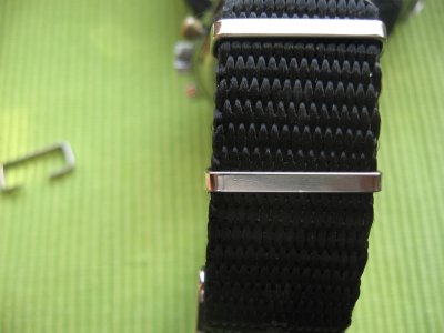

Namerno sam odabrao ovu sliku da uocite taj spoj jer zbog svetle boje gurtne topljenjem se malo promeni nijansa. Na crnoj gurtni je to gotovo neprimetno. Ta spoj gurtni na kraju blago predjite debljom zagrejanom plocicom da potpuno poravnjate zatopljenu plastiku i tako izbegnete neprijatno bockanje u kozu.
Drugi deo kaisa je jednostavna stvar. Odmerite potrebnu duzinu, spojite lepljenjem sve do mesta gde treba biti iglica, otvorite rupice za snalu. Sada je pravo vreme za ekser ! Kroz svaku otvorenu rupicu onom "zumbom" provucite zagrejani ekser. Time zatopite sitne sinteticke niti pa se nece izvlaciti i izgledati dronjavo a i pojacavate otpornost gurtne na tom mestu. Nemojte otvarati rupe vrelim ekserom jer tako probijanjem iscuri vise iztopljene plastike koja se zadrzi oko otvorene rupice i posle imate problem da to odstranite jer vas opet ceka neprijatno grebanje ocvrsle plastike.
Ako vec ne nadjete gurtnu potrebne sirine, ili bi da suzite neku koja vam se bas svidja, stegnite gurtnu izmedju dva lima, onako po duzini, i vrelim skalpelom odsecite visak. Ivice odsecene strane zaoblite toplim limom ali svakako tu secenu starnu presmirglajte smirglom granulacije oko 1000 da matira. Pri secenju ostane zatopljena plastika nedovoljno ravna ali i sa onim neprijatnim odsjajem koji odudara od tkanja gurtne.
