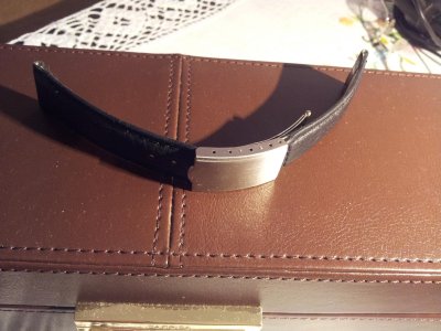

Bih dokon pa mi pade na pamet kako ovo da uradim jer mi je trebao, a ne moze se bas svugde naci ovakva narukvica, mozda nekome pomogne.

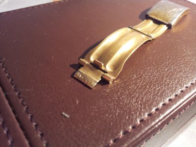

Potreban je bilo kakav kais samo da ima vise slojeva a obicno svi imaju, i kopca, sa stare pohabane narukvice ili jeftine nove koje se mogu naci i za 300din.

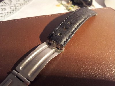

Postupak je jednostavan, jedan kraj kaisa se lako fiksira u kopcu jer vec ima rupu od obicne kopce:
Druga polovina kaisa se psesece i u njega se ugura lim sa kopce. To je lim koji povezuje kopcu za prvim linkom na metalnoj narukvici. Taj lim je savijen i potrebno ga je samo ispraviti, naneti malo smrt lepkla i ugurati medju slojebe na kaisu. Moze se i zavratiti jedan sloj oko alkice na kopci da se ne vidi da je seceno kada se kopca otvori, ali se ja toga nisam setio.

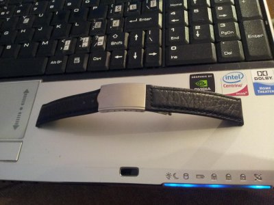

To je to, ja to na brzinu pa ne ispade nesto bas najlepse ali moze lepo da se odradi i da poslizi.

Super ideja ali što te nije strah da se ne odlijepi ovaj dio gdje samo ljepilo drži? Da ne bi zveknuo sat na pod...
Ne znam čime je ovaj kaiš lepljen, mada ja mislim da super lepak nema šanse da se odlepi.
Super lepak dobro drži ali je krt (nanet i osušen ,pri udarcu,može da pukne ili se izmrvi)
Druga stvar-pri udarcu lepak može da se odvoji od glatkog metala pa čak i od kože (otkidajući jedan njen deo)
Dobra i ne previše teška stvar bi bila da se na tom limu koji je lepljen, probuše bar dve-tri rupice pa da se kroz kožu i njih koncem osigura cela stvar.
Pokidao sam vec narukvicu sto bi rekli namerno da bih video kako drzi a i ostavio je duzu greskom i da bi je skratio morao sam iscupati taj lim iz nje i skratiti je. Tako je drzalo da sa otkinuo drugi deo ali tu gde je lepljeno nije htelo da si iscupa. Tako da tu nema sanse da popusti nista mu ni udarac ne moze
Duzina lima na mojoj je 7,8mm i tu nema potrebe da se buse, znaci ja sam vukao iz sve snage da iscupam i uvrtao na stanu i podsecao skalpelom i na kraju sam otkinuo iznad tog dela gde nije lepljeno-znaci nema sanse da se iscupa.. na kraju sam sam strugao i lepak i deo narukvice koji je ostao na tom metalnom deli-nema samse da sklizne sa glatkog metala, ja sam koristio super bond i drzao je sto bi rekli nasi seljaci "ko pasce jeza" :D
e sad na ovoj drugoj kopci duzina limica nije veca od 4,5mm tu bi valjalo da se probusi ;)
