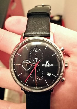

Da se nadovezem na temu, dakle kupio sam Daniel Klein exclusive sat, ovo mi je prvi sat i ne znam sta tacno znace ova dva kruga sa 12 i 24, takodje ne znam kako da podesim koji je dan (mon, tue, wed..) Ono sto sam saznao cackajuci malo jeste da povlacenjem krunice na prvo koleno menjam datum, povlacenjem na drugo koleno stelujem vreme tj veliku i malu kazaljku. Dugme ispod krunice i dugme iznad krunice pomeraju samo donji krug sa 12 i 24, jedno je za napred a drugo za nazad.. I da napomenem naravno funkcionisu svi krugovi i kazaljke, samo treba podesiti. Hvala unapred
Zaboravio sam sliku da dodam, pa evo.
Pretpostavljam da na prvom kolenu kad okreces krunicu u jednom smeru stelujes datum a u drugom dane.
Zapravo u drugom smeru ne stelujem nista, vrtim u prazno.. Ali provalio sam kako se steluju dani, jednostavno na drugom kolenu krunice gde stelujem veliku i malu kazaljku, okretao sam kazaljke unapred dok nisam dosao do danasnjeg dana. Mislim da gornji krug sa 24 i 12 meri sate a donji verovatno isto mada zasto dosbji mogu da stelujem a gornji ne to ne znam..
Jedan od tih podbrojcanika sa 24 i 12 pokazuje vreme u 24orocasovnom formatu, a drugi mozda ima GMT funkciju, dugmicima podesavas razliku u vremenskoj zoni, mada nisam siguran, samo mi tako zvuci
