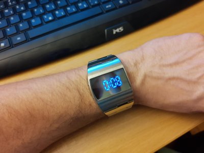

Pozdrav svima,
Pre nekoliko dana stigao mi je sat čiju sliku sam okačio u prilogu. U pitanju je jeftin sat sa Ali Expressa od koga nisam očekivao ništa spektakularno, ali mi se njegov oblik baš dopao. Nažalost, efektnije izgleda nego što radi. Unutra, u sobi, nije problem pročitati vreme, međutim napolju je sat potpuno neupotrebljiv čak i po ovakvim oblačnim danima - mogu misliti kakav će tek biti na leto kada sve šljašti okolo...
Ovaj forum je, rekao bih, jedini relevantan gde bih mogao pronaći odgovor na moje pitanje - da li je ikako moguće pojačati vidljivost displeja, tako da bude bar iole čitljiv napolju? Znam da će prva reakcija biti da se u taj sat ne isplati ulagati ništa, ali eto - meni se baš dopao, pogotovu uživo, kad sam ga stavio na ruku prvi put. Ako imate preporuku za nekoga ko bi se mogao pozabaviti ovim, slobodno mi pošaljite poruku.
Hvala svima na odgovorima!
Meni se čini da ti jedino može pomoći neki servis za popravku mobilnih, možda neka precizna elektronika. Ako uspeju da ti ili zamene displej ili da nekako pojačaju osvetljenje. Ako je uopšte izvodljivo.
Moguće da grešim, možda se javi neko sa iskustvom
Kontam da je teoretski moguce da se pojaca osvetljenje...negde na stampanoj plocici bi trebalo da su otpornici za ogranicenje struje, pa bi zamenom za manje vrednosti trebalo da se postigne jace osvetljenje uz vecu potrosnju baterije. Ali neko treba da ga rastavi, analizira semu, odradi zamenu i sklopi...kontam da bi to kostalo visestruko vise nego sto sat vredi.
