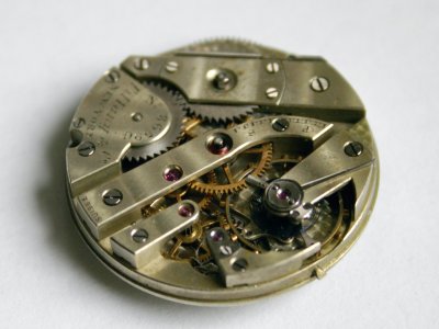

Proizvođača ovako ne mogu otkrit,al poslikaj malo bolje mehanizam vidim neki pečat na njemu pa se može preko njega ustvrdit proizvođač.Sve u svemu vrijedan sat,vrijedan pažnje i servisiranja!

Malo sam analizirao fotografiju mehanizma i kako izgleda tu će biti dosta posla da se izvrši restoriranje časovnika, ima i polomljenih delova čak i nekih grubih pokušaja popravke lemljenjem.
Pogledajte delove na fotografiji označene sa brojevima 1 i 2.
Savetujem ne davati bilo kom časovničaru na popravku, po mom skromnom mišljenju sposobnih da odrade kompletnu restoraciju i nema danas mnogo u Srbiji, možda svega par takvih.

dobra stvar je što ne fali ništa od djelova osim skazaljke za sekundu i kronograf.neki djelovi će se morati raditi novi prema postojećima . Vidi sei da je neko pokušaval sat regulirati jer je regulator pomaknut skroz u stranu što upućuje da je sat žurio što bi moklo značiti da je neispravna špirala ili je mjenjan federili još barem 10 drugih razloga.Dobra je stvar što je mehanizamplatne i zupčanici sačuvani osim čeličnih djelova koji se lakše obnove nego platne i zupčanici
