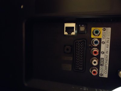

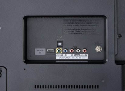

Evo kako izgledaju, a ti mi objasni koji su tu izlazi za 5.1 sistem i kako bi to povezao?
Koliko bih cinceva koristio za to sto zelim i koji su to or ovih 5 ovde?
Samsung ima izlaze za sluske, ali verovatno je to samo stereo izlaz za 2.1sistem?
Da napomenem da moj 5.1 sistem ima 3 ulaza u sebe ona standardna od 3.5mm, ne znam kako se rade novi 5.1 sistemi, mozda cak i sa dva ta ulaza od 3.5mm ali verovatno je na svakom od ta dva kabla po vise kontakata na uticnici.

Vidi ni jedan od ova dva ponuđena tv-a nema komponentni izlaz za 5.1 sistem. Ova dva skroz desno su ti audio izlazi, ali oni bi ti slali samo 2.0 signal. To podrazumeva da ne bi imao pravi surround zvuk, već bi ti svi zvučnici radili i slali identican zvuk. Naravno, ne znam koji 5.1 sistem imaš, ali je moguće i da ti neće slati singal na zadnje zvucnike, već raditi samo kao 2.1.
Iskren da budem, ne znam da li uopšte i prave televizore koji imaju komponentni 5.1 izlaz.
Ali ako gledaš filmove koji nemaju 5.1 zvuk, onda ti je sve jedno. Bitno je samo da ti tvoj sistem reprodukuje na sve zvučnike.
Ako filmovi imaju 5.1 zvuk, onda ti je moj savet da ih puštaš sa kompa, i da na komp nakaćiš zvučnike. Sve pod uslovom da ti komp (laptop) ima 5.1 output. :)
Što se tiče tvog laptop-a, ako pušta fullhd na na monitoru, onda će i na tv-u. Pretpostavljam da pričaš ili o DVI ili o VGA izlazu/ulazu. Pa ako ti tv nema neki od tih ulaza (kao što se vidi na slici da ima samo hdmi), onda ti treba hdmi adapter.
Nadam se da sam uspeo koliko toliko da ti odgovorim na pitanja. :)

Evo ove ulaze ja imam na mom TV-u
