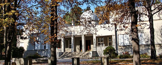

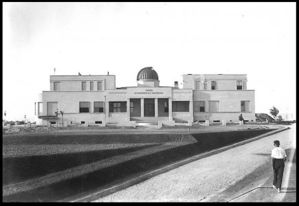

Na najvišoj tački Beograda od 1932. godine nalazi se Astronomska opservatorija, i baš u njoj šetamo od paviljona do paviljona, gledajući neverovatno blago koje nam pokazuje inženjer Viktor Batić. Uzgred, ovaj deo grada je i poneo ime „Zvezdara“ od trenutka kada je Opservatorija podignuta, a zaljubljenici u nebeski svod dobili svoje mesto u gradu.

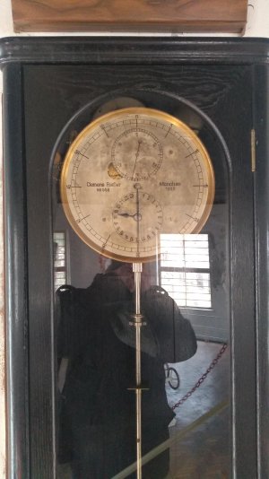

Na ulazu u Upravnu zgradu Astronomske opservatorije stoji komplet časovnika iz 1929. godine. Oni su bili povezani u veliki sistem za održavanje tačnog vremena koji je činilo 15 satova u različitim paviljonima ove naučne institucije. Postojalo je još šest časovnika koji su bili distributivni ili, laički rečeno, „centralni“ ili „komandni“, čija tačnost je bila najvažija i koji su se nalazili na trećem nivou ispod ove zgrade.

- Opservatorija je raspolagala sa časovnicima koje su izraživala tri proizvođača – objašnjava Batić.- Na centralnom mestu bili su satovi koje je pravila kompanija „klemens-rifer“, nadalje tu su bili časovnici marke „brilije“, ali i domaćeg predratnog proizvođača Antonijevića. To su bile sprave koje su imale neverovatno precizno izrađenu mehaniku. Nalazili su se u staklenim zvonima iz kojih su vakuum pumpama izvlačili vazduh, kako mehanizmi ne bi osećali čak ni otpor vazduha. Bili su postavljeni u specijalno izrađenom podrumu Opservatorije, tri nivoa ispod zemlje.
Ovi časovnici su tridesetih godina prošlog veka radili na uvek konstantnoj temperaturu i vlažnosti. Cela zgrada u kojoj su se nalazili bila je podređena tome, pa je oko temelja bio postavljen još jedan debeo zid sa prostorom između u kojem nije strujao vazuh. Zato je temperatura u „trećem podrumu“ kako ga zaposleni zovu, uvek bila skoro ista, sa oscilacijama od maksimalnih dva stepena u odnosu leto-zima.
Istovremeno, časovnci su bili postavljeni na specijalnim temeljima koji su bili duboko ukopani i bili su potpuno nezavisni od temelja same zgrade.
-Mreža ovih satova, koji su se nalazili po paviljonima Opservatorije, ili drugim mestima gde je bilo važno čitanje tačnog vremena, bili su opremljeni elektromagnetima koji su im zadržavali klatna, odnosno usklađivali ih sa sinhronim radom distributivnih, „glavnih“ satova iz „trećeg podruma“.
Distributivni časovnici imali su ležišta koja su bila izrađena od rubina, a klatna su visila na noževima od istog materijala. U njihovom radu rubin je bio važan zbog svoje velike tvrdoće, pa je svako trenje bilo svedeno na minimum.
-Distributivni satovi su bili opremljeni čak i generatorom impulsa, preko kojeg su se sinhronizovali satovi po paviljonima – nastavlja Batić.- On bi proizvodio eletkrične impulse svaki put kada bi klatno dodirnuo kontakt, i tako bi naelektrisalo eletktromagnet koji bi zadržavao klatno u paviljonu.
