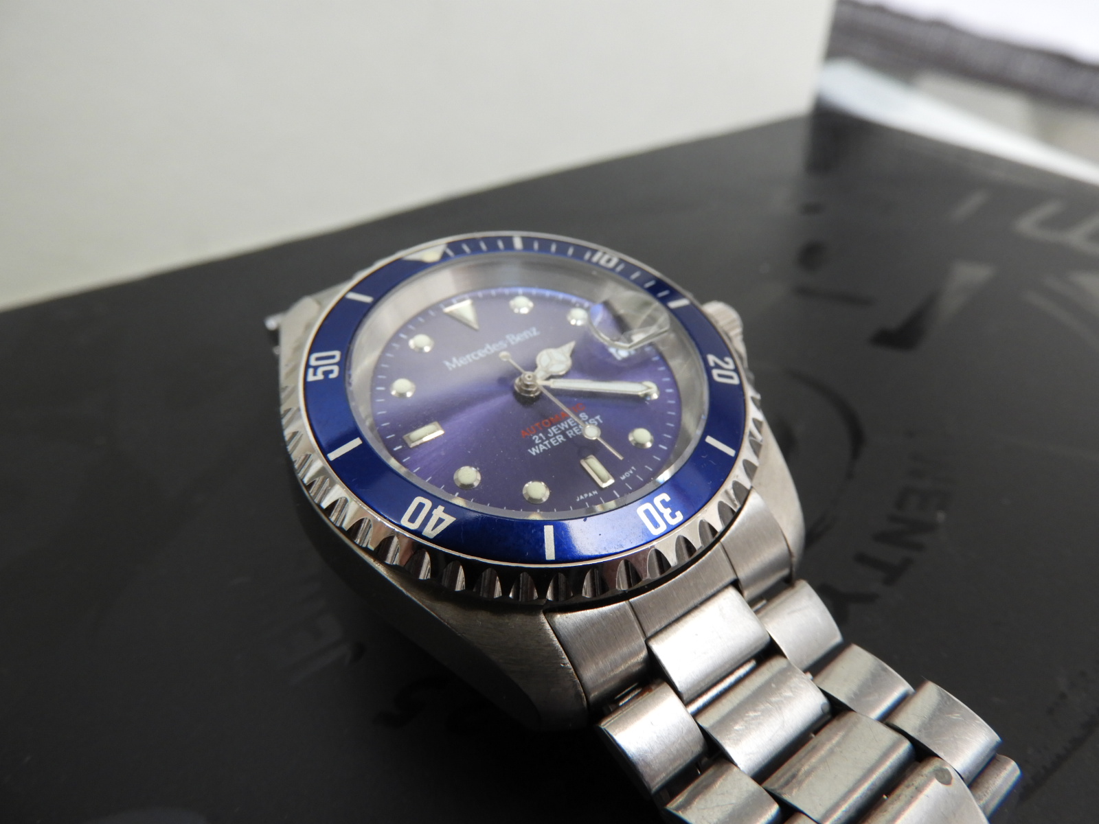

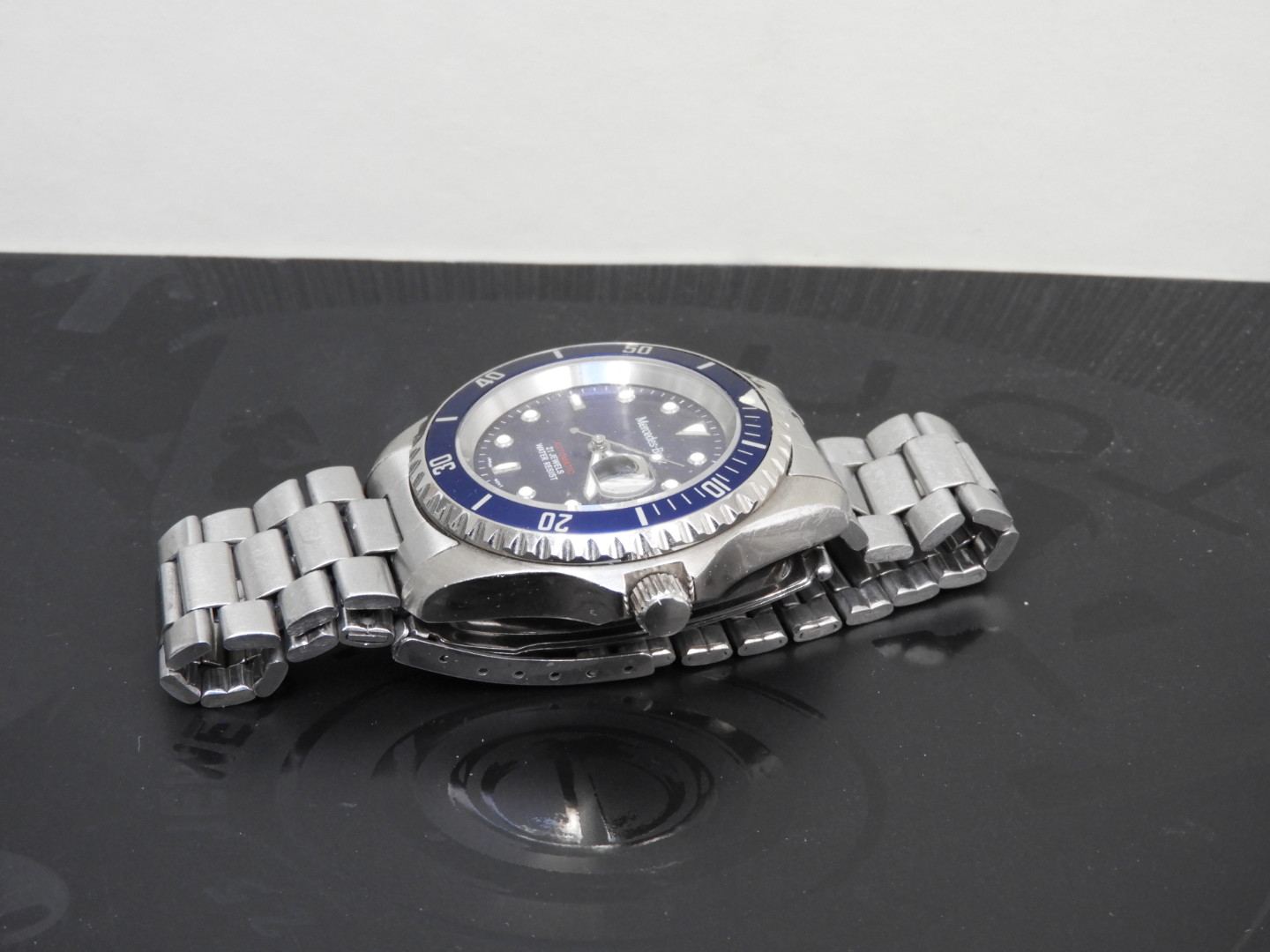

Zombie thread revival. Morao sam, ovo je ironično na toliko levela da se mora postati.
Dakle: Mercedes Benz. Sa Mercedes kazaljkom.
Inače većina auto kuća ima liniju gaća, čarapa, parfema, satova itd...
Naručuju se iz Kine ofkors, off the shelf, uzmi 2000 komada od tipa A, B, C, D, stavi logo, pošalji u zastupništva. Čast izuzecima ali tako je.

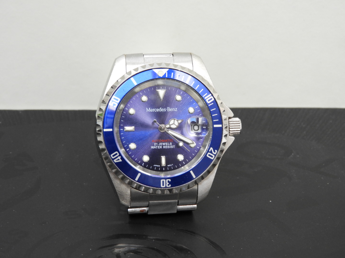

Dakle: plavi Sub clone, 39 mm.

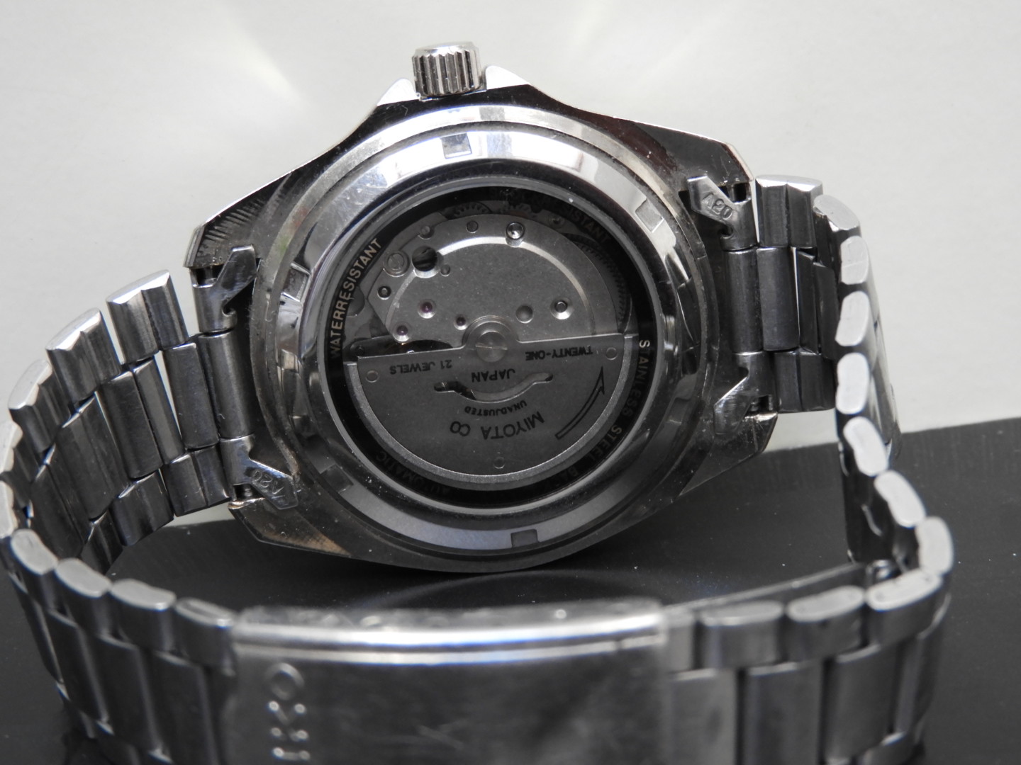

Iznenađenje : nutra je Miyota. Obično se trpaju DG mehanizmi, valjda je netko našao dobru ponudu za lot.
Iznenađenje dva: kućište je krom. Ali je krunica na navoj.
Iznenađenje tri: sat radi. I to radi dosta dobro.

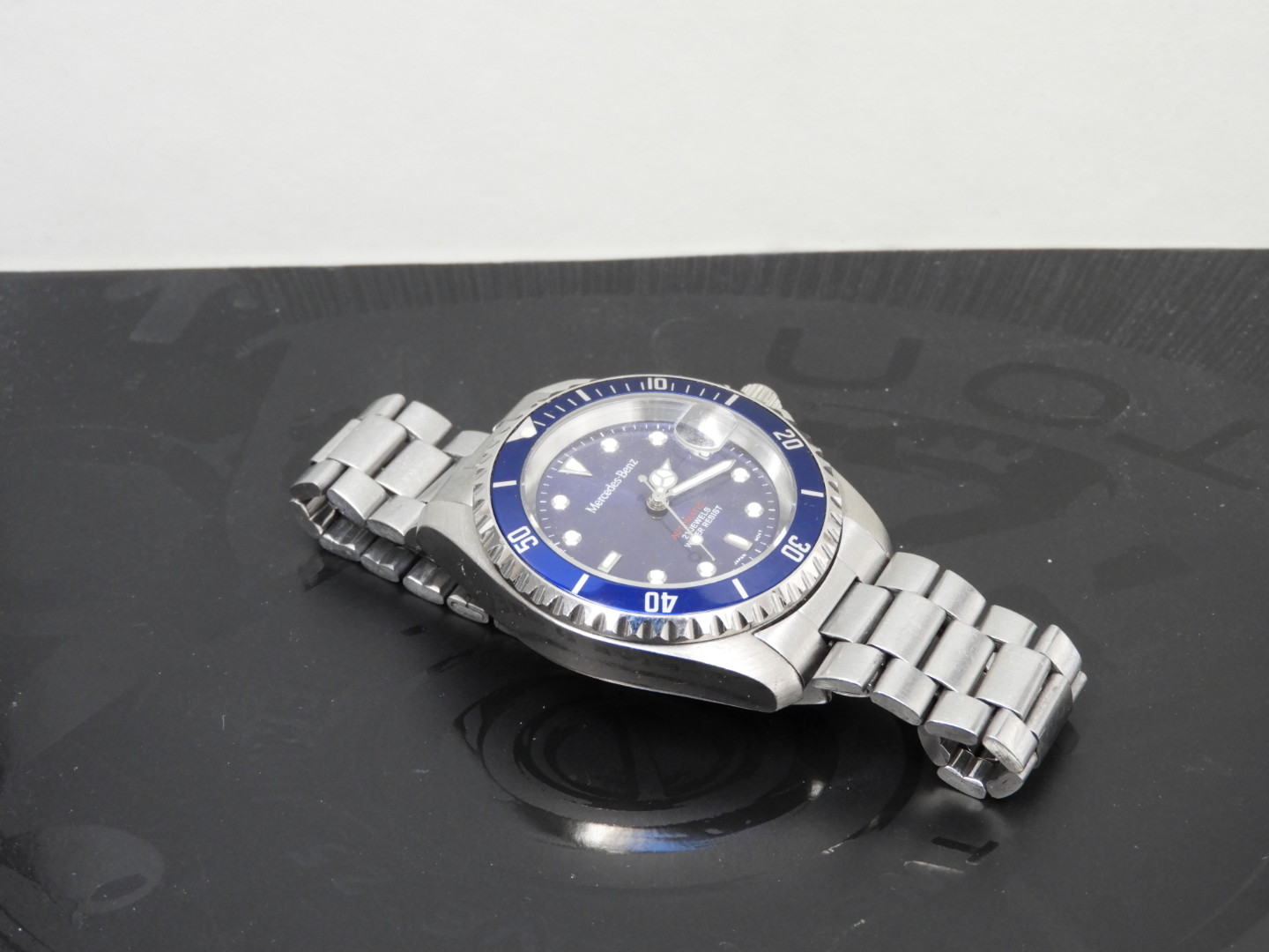

Naravno daleko je od suba. Prije je Sub look a like, prozirni poklopac, oblik kućišta koji liči ali nije to to, povećalo,lume plots koji su naneseni nogom (lume radi ali nako.. Eventualno. Blješti pa umre nakon pol sata...) i narukvica koja je završila u dijelovima (na njemu je Seiko stara narukvica trenutno)
Overall humor do ibera.
A must have za svakog pravog gastarbajtera :)
Narukvica na loh da se vrti oko zgloba, košulju i odijelo zavrnit do zgloba, ruku kroz prozor E klase dizel sa sitnih milijun kilometara od kuma Mirze iz Hannovera koji ga je dobio pod račun od Hansa kojem je radio stolariju na kući i lagano prašinariti po selu.
Parkiras pred birtiju između 2 Zetora, za šank i naručiš pšenično pivo.
Konobarica te pogleda ko rijetkog insekta, onda naručiš zidarsku za sebe i cijelu birtiju.
Dokraja se nakon 15 rundi zrigaš po Paćoticama i odnesu te kući. Mercedes ostane pred birtijom. Žena te po kratkom postupku deportira kod mame. Odeš nazad u Njemačku.
Vidimo se za pol godine....

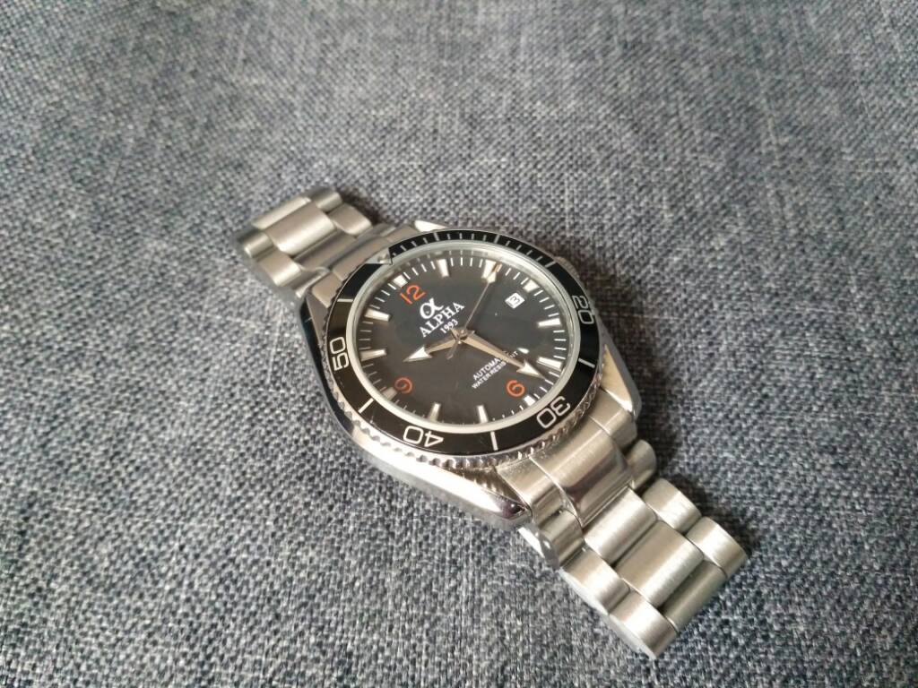

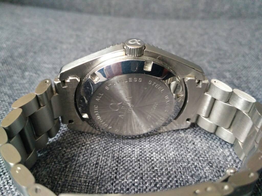

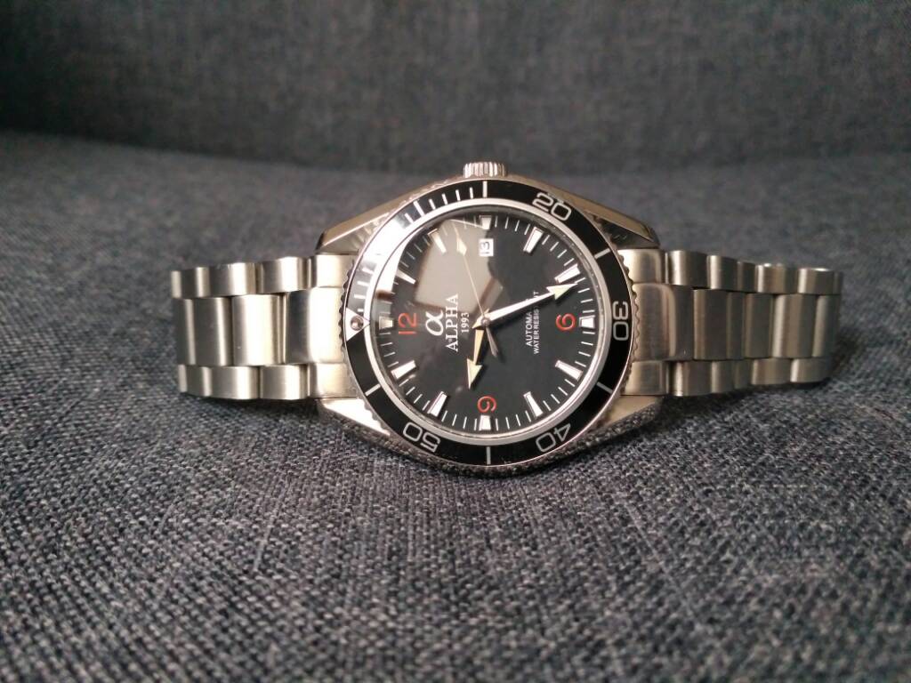

Ajmo dalje: Alpha PO.
Alpha je (uz Parnis) najčešće kupovan homage sat vani i kod nas.
Sam brend (kao i Parnis) ne postoji. U pitanju je samo ime, satovi se rade od strane više desetaka tvornica u Kini i samo prodaju pod imenom Alpha.

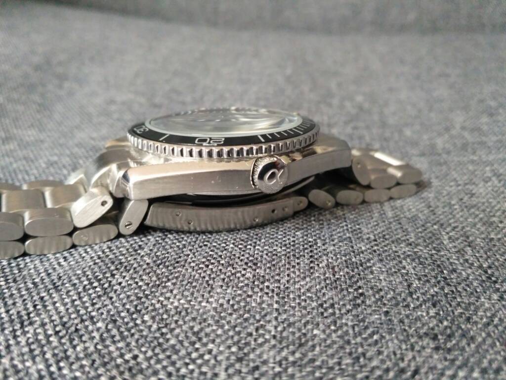

Sat je Planet Ocean. Ustvari... Maketa Planet Oceana. Ima razlika.. Prva je da fali karakteristični HeV. U biti i bolje je. Za novce za koje pravi eventualno bi se mogla ugraditi ukrasna krunica.
Druga su proporcije kućišta. Na prvu ne izgleda tako ali ima ih dovoljno. 42 mm, 20 mm lugovi ali proporcije su malo drugačije.
Ostalo je PO. Dial, bezel... Na sreću dovoljno ima elemenata vlastitog dizajna pa nema "perlative chronomater" idiotarija po ciferu.
Završna obrada je ok. Kućište je obrađeno na razini osnovnih Seiko satova, krunica i caseback su na navoj, staklo je mineralno, bezel je unidirekcijski.
Ono što je dobro je narukvica. SEL, linkovi na šaraf i kopča koja liči na Omegine... Uključujući i nedostatak mikeoregulacije...što baš i nije trebalo al ajd.
Ispod poklopca (laserski graviran) je Seagull ST16, automatic sa hackom i ručnim navijanjem. Mehanizam je traktor. Otporan, radjen sa velikim tolerancama, ružan i ne baš precizan. Ali.. Radi. I to zadovoljavajuće.
Lume postoji ali je ne baš postojan. Tipično, cifer ima slab, kazaljke daleko jači. Nakon pol sata izblijedi i jedno i drugo. E da.. Lume pip na bezelu je otpao.. Nda...
Enivej.. Sve u svemu.. Kolko platiš tolko dobiješ. Nove verzije imaju Miyotu ispod haube, drugačiju kopču itd. Ako se sviđa look PO a ne želite uzeti Omegu ok.. Ja sam ga kupio jer je bio povoljan za automatic. Za izgled me živo zaboli iskreno.
