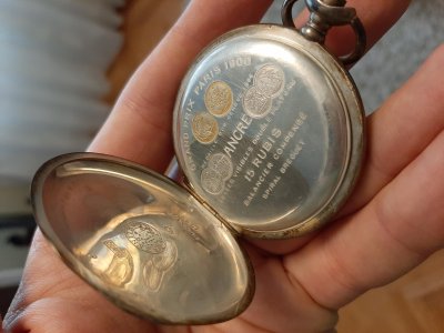

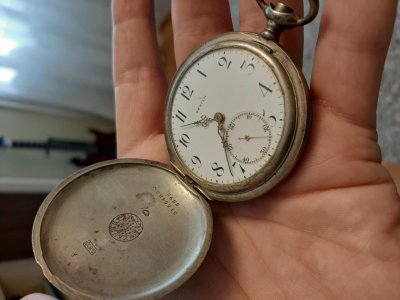

Nasao sam u ormanu stari dzepni sat koji mi je ostao od dede. Bilo bi lepo da ga sredim da radi, ali mu nedostaje krunica. Zna li neko gde mogu da nabavim? Da li tu postoji neki standard, pa da mogu da uzmem neku drugu koja ce raditi posao? Ako dobro kapiram, preko krunice se otvaraju i prednja vratanca, ne znam da li je to slucaj kod svih dzepnih, iskreno, ovo je prvi koji mi je u ruci :)

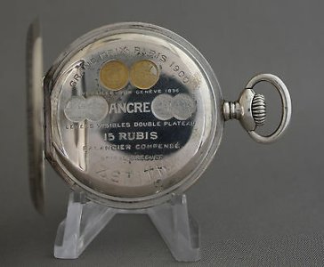

sa krunicom bi trebalo da izgleda ovako

Hvala unapred,
Bane
greska, zapravo treba da izgleda ovako, na slici gore je krunica koja nema dugme za otvaranje poklopca

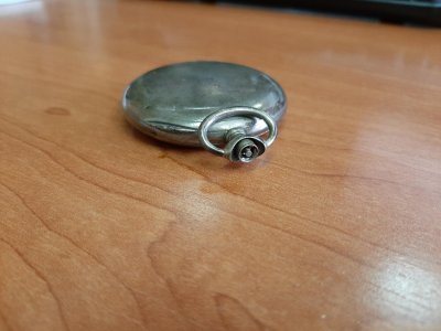

Mada nisam siguran ni da li je to to, niti koju od ponudjenih da uzmem. Ima par razlicitih varijanti. Nemam nesto precizno da izmerim precnik osovine za krunicu, ali koliko mogu da procenim obicnim lenjirom, trebalo bi da je 1.2mm, sto bi znacilo da treba "tap 6" model. To bi u teoriji znacilo da samo ovaj "8.4mm antique tap 6" model moze da bude kandidat, ali je pitanje da li uopste gledam u pravu stvar :)
Nesto mi je kockast taj vrh kljuca, mozda da napravis jednu sliku kljuca izbliza? Stari zenithi cesto imaju kljuc koji je "nabijen" u krunicu...
