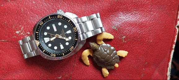

Pozdrav svima,
Posedujem Seiko SRP775.
Veoma sam zadovoljan. To je dobar sat.
Radi se o "gilt kornjači" tako da ima onu retro primesu.
Ranije sam imao Tag Heuer CAH1110, pa Tissot T- touch racing.
To su isto lepi satovi, svaki sa svojim prednostima i manama.
Želja mi je bila da imam sat za svaku priliku a obzirom da mi je npr. Submariner izvan dometa izbor je pao na SRP775.
Sat je bio korišćen, kod mene je godinu dana.
U odličnom je stanju: minimalni tragovi korišćenja po narukvici, bezel i hardlex bez oštećenja.
Ne nosim ga često, nosim ga u rotaciji.
U poslednje vreme bezel se teško okreće, baš teško.
Da li neko ima iskustva sa tim u smislu da li može da se podmaže npr. silikonskim uljem a da se ne skida bezel?
Svaki savet je dobrodošao.

Topla voda, ostaviš ga par minuta, posle malo okrećeš bezel pod vodom. Trebalo bi da pomogne
Prljavština se zavukla ispod bazela. Probaj da ostaviš sat u mlakoj vodi sa industrijskom sodom bikarbonom,ima je u svakoj prodavnici zdrave hrane za male pare,pa kad prođe nekih 1h uzmi sat u ruke i vrti bazel da se razradi. Najbolje bi bilo da ti to uradi neki časovničar,da skine bazel i očisti. Nije to neki teżak zahvat.
Najbolje poslušaj don Alberta, časovničaru nije problem skinuti bezel. Možeš i ti, nožićem, al oni imaju alat za to
Konac za zube. Sa voskom.
Zamotaj okolo i par puta prevrti.
Onda nakapaš par kapi ulja za preciznu mehaniku. Brtva se posušila ispod i nahvatalo se prljavštine.
Svi predlozi su na mestu, probaj sve što možeš sam a ako ne uspeš - nosi kod časovničara. Kontam da će se tvoj bez problema srediti s' obzirom da se 'teško' okreće ali se ipak okreće. Ja sam na jednom Seiku dozvolio da toliko zapekne da ni časovničar nije uspeo ništa da uradi. Kupanje u moru bez redovnog ispiranja mu je došlo glave. Ali je bar bio zaglavljen na početnu poziciju... :lol:
Evo da podelim utiske:
Nisam želeo sam da petljam da ne bih napravio neku dodatnu ogrebotinu i sl.
Kada se stavi pod mlaz mlake vode okreće se lakše ali i dalje teško.
Odneo sam kod časovničara koji me je posavetovao da sačekam servis, tj da se bezel skine kada se bude radio servis (kod automatskih mehanizama je preporuka na 5 god.). Tako da ništa nisam dirao, nego od kako sam postavio post pa do danas svaki dan okrećem 10-ak puta bezel. Mogu Vam reći da se pokazalo efikasnim. Okreće se dosta lakše.
Hvala svima na savetu.
P.s. evo slike
