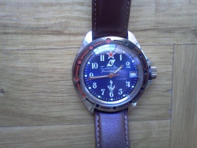

Nov sam ovde i zamolio bih vas za malu pomoc posto se ne razumem previse u satove.
Kupio sam naime greskom sat Ostvok Komandirskie misleci da je u pitanju Vostok. Zao mi je da ga odmah prodam, a posto nisam nasao isuvise negativne komentare, pitao bih vas za misljenja i iskustva.
Tacnije ono sto me najvise interesuje je kakva mu je vodootpornost? Kao kod pravog Vostoka ili mnogo gora
Hvala!

Ličnog iskustva sa ovim satom tj proizvođačem nemam. Nisam čak ni siguran da li je unutra Vostokov mehanizam ili neka kopija. Bilo kako bilo nosi sat i uživaj u njemu. Vodootpornost nije neka tj ista je kao i kod svakog Komandirskog. To znači nemoj plivati i roniti sa njim. Nemoj ni ,recimo, prati kola sa njim na ruci. Istrpeće on pranje ruku, kišu i slično ipak ima krunicu na navoj ali više od toga ne bih nikako preporučio. Inače lepa boja brojčanika. Pozdrav

Koliko sam našao na internetu, u pitanju je švajcarska firma koja je sklapala satove sa ruskim mehanizmima. Ako imaš mogućnosti, slikaj mehanizam, premda mislim da je unutra zaista Vostokov. Ovo je otprilike kao kupovina Zastave 10 - nema naziv fiat punto, ali ima njegov izgled, motor i delove.
Za vodootpornost ne umem da ti odgovorim.

sat je lep i uzivaj u njemu.mislim da ti je nesa dao tacan odgovor a i predhodni komentar u vezi vodootpornosti je dobar.ja bi ga poneo kod sajdzije da ga lepo zadihtuje posto to obicno otvara ko stigne i imas super satic.

hm, malo sam razocaran jer je osnovni razlog zbog kojeg sam ga kupio bio to da mogu plivati sa njim (posto zivim na moru). inace nisam znao da komandirskom vodootpornost nije neka... Ja sam jesenas kupio jedan obican vostok i prodavac (predstavio se kao kolekcionar) mi je rekao da se sa njima moze roniti do cak 50m, a da trpe pritisak do cak 200m.

Najkraće-Da bi se bezbrižno kupao u moru,poželjno je da na satu piše (bar) WR 200.
Ovaj tvoj je (verovatno) WR 50
