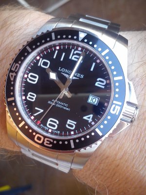

Longines HC vs TAG Heuer Aquaracer 300m
Tag je prelep i meni atraktivniji od hc, ali ne mogu da im oprostim sto sellitu elabore grade valjaju po tim cenama.
Nisam nasao u NS-u da vidim Tag, kazu samo BG. Sto se tice rezerve snage neznaci mi, bitno mi da izdrzi 24h.
Kvalitet mi je bitniji, da li vredi za Tag dati 20-40% vise nego za HC?
Zavisi sta ti je merilo kvaliteta. Meni je mehanizam bolji u longiju, iako je jeftiniji. Kvalitet izrade mi je tu negde. A dizajn daleko bolji kod taga. E sad zavisi sta vrednujes koliko :)

Ono što prvo pada u oči su već kolege napomenule - L888 je onako na prvu loptu bolji od ETA 2824 ili Sellita SW 200 (zavisi, šta Tag odluči da u nekom periodu ugradi u određenu liniju). Poseduje silicijum spiralu, koja mu omogućuje preciznost u Top Grade-u i veću rezrevu snage, te ukratko spada u širi vrh kvaliteta uzevši u obzir cenovni razred sata kojeg pokreće.
Sa druge strane imamo Calibre 5, koji Tag Heuer nabavlja u ebauche stanju od Sellite ili već sastavljene od ETA. Istina je, da oba kupuje u Standard Grade ali ono što je bitno, ti mehanizmi se u La Chaux De Fondsu podešavaju sa strane Tag Heuera i tako postižu preciznost, koja je na kraju u okviru COSC standarda ali naravno nije ozvaničena i ne može biti, jer je nemoguće, da takav mehanizam radi godinama po najvišem kriterijumu, nego će biti potrebna dodatna podešavanja (obično prilikom servisiranja). Ali ono što je najvažnije, Calibre 5 je na kraju najmanje toliko precizan kao i L888. To je odgovornost, koju nosi ime Tag Heuer i koji sebi ne može dopustiti, da prodaje sat za 3000 €, gde će svaki mehanizam svirati svoju muziku. To je razlika između razreda u koji spada Tag Heuer ili entry razreda, gde ćemo naći stotine hiljada Sellita SW 200 ili ETA 2824. Slično je i sa kvarčnim Rondama, koje se ugrađuju u Tag liniju Formula 1. Svaki mehanizam pre slanja Tagu ide na dodatna testiranja i kupac će dobiti pravi kvalitet sa obzirom na cenu.
Još jedna pojedinost, koja se odnosi na kasnije održavanje sata - L888 je ekskluzivan kalibar (modifikovana ETA 2892-A2) kojim ETA opskrbljuje isključivo brendove unutar Swatch grupacije i zato je vlasnik sata vezan na zvaničan servis. Kod Calibre 5 je paleta opcija znatno šira, jer se ne radi o Top Gradeu i COSC-u, pa su delovi široko dostupni i biće dovoljan samo dobar časovničar. Na duži rok, će održavanje Taga biti jeftinije nego Longinesa.

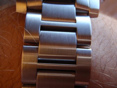

Potrebno je napomenuti i još jedan faktor, koji pravi cenovnu razliku i koji je za korisnika sata manje bitan ali se ipak na kraju odražava i na kvalitet. Ceo HC je sastavljen sat. Swatch Group osim mehanizama ima i vlastite dobavljače ostalih delova sata, kao što su kućišta, brojčanici i narukvice. Većina njih su članovi grupacije ali oni iste delove šalju i Tissotu, Certini, Hamiltonu, Midu i na Rado. Velike količine im smanjuju troškove na jedinicu proizvoda, što se na kraju odražava na ceni.
Tag Heuer osim hronografskih mehanizama TH01 i TH02 ima In House produkciju kompletnih kućišta (zajedno sa keramičkim bezelima) i brojčanika. Istina je da kućišta prave i za ostale članove LVMH grupacije: Chaumet, Zenith, Hublot i entry Bulgari, što samo svedoči o njihovom kvalitetu. Znam, da običnom korisniku sata nije važno, da li je brojčanik napravio Longines ili neko drugi ali u časovničarstvu i takve pojedinosti mogu biti odlučujuće prilikom izbora sata. Na kraju krajeva, uočjljivo je da je kvalitet brojčanika kao i kućišta na strani Aquaracera.
