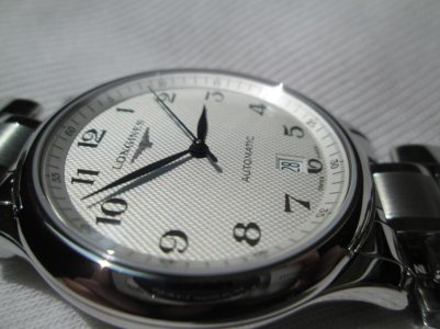

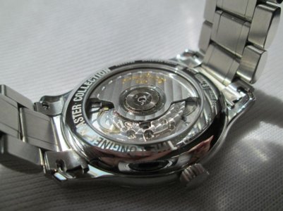

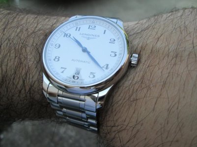

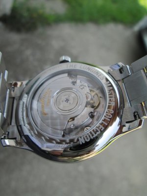

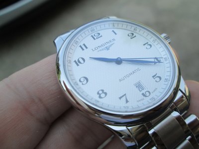

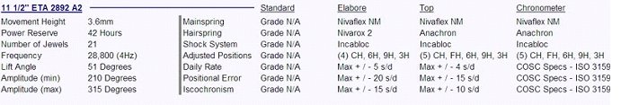

Predstavljam sat Longines-ove Master kolekcije koja se ogleda kako kvalitetom tako i stilom. Najpre se osvrnimo na srce ovog sata a to je mehanizam L619.2 odnosno ETA 2892-A2. Pocetak razvoja mehanizma ETA 2892-A2 se vezuje za '70 godine prosloga veka, i ugradjuje se u skuplje satove. Kako je sam mehanizam vrlo tanak oko 3.6mm predstavlja dobru osnovu za tanke, elegantne satove kao i za nadogradjivanje komplikacija. ETA 2892-A2 poseduje 21 rubina, radi na 28.800bph, sa rezervom snage do 46 sati, prema mom iskustvu. Interesantna je cinjenica da se ovi mehanizmi rade u svim varijantama (Elabore, Top, Chronometre) osim u Standard varijanti. To ukazuje da su delovi u ovom mehanizmu odradjeni sa vecim kvalitetom nego inace, pa tako i sa vecom preciznoscu i pouzdanoscu istog. Navedimo neke proizvodjace koji koriste ETA 2892-A2: Baume&Mercier, Breitling, Cartier, Ebel, Louis Erard, Maurice Lacroix, Ulysse Nardin, Perrelet, Omega i, naravno, Longines. Na samom mehanizmu se vidi Incabloc sok protekcija koja se stavlja, prema izvoru sa interneta, samo u Top i Chronometer mehanizme. Deo mehanizma je zavrsnom obradom ukrasen, tacan naziv je Côtes de Genève, na njemu se moze videti znak ETA kao i tip mehanizma. Staklo je safirno kako spreda tako i na transparentnom poklopcu sa zadnje strane. Obim sata je 38.5mm, lagan je i skoro neosetan na ruci. Ipak svi koji su navikli na satove sa vecim kucistem mislim da ce im sat biti premali. Kada je u pitanju preciznost sata, rezultati su zadovoljavajuci od -4sek. do -2sek. na dan. Na osnovu testiranja koje sam uradio, tokom noci je nabolje da sat bude na krunici time je odstupanje za 9 sati -1 sekunda. Navedimo glavne karakteristike sata: -Longines mehanizam L619.2 ETA 2892-A2, 21 rubin koji radi na 28.800bph Mehanizam grade – Top, ukrasen sa Côtes de Genève, rezerva snage 46 sati Obim mehanizma 25.60mm a debljina 3.60mm Mehanizam vrlo tih prilikom navijanja u oba smera Hakovanje i rucno navijanje omoguceni. -Longines safirno staklo otporno na grebanje, alkalne supstance, vrlo izdrzljivo, polirano dijamantom -Cifer reljefan sa nazivom i znakom Longines-a kazaljke menjaju boju, pri svetlosti u veoma lepu plavu boju -Kuciste i narukvica od celika, kopca sa Longines znakom, krunica sa Longines znakom kuciste vodootporno do 3bar, 30m Ovaj model se u inostranstvu moze naci po ceni od oko US $1,695.00. Zavrsna obrada sata je na zadovoljavajucem nivou i prilikom posmatranja sa vece udaljenosti ne ''upada'' u oci, ali tek kada mu se pridje dovoljno je reci da je to Longines. U svakom slucaju moje preporuke za dress sat.

Nijesu mi baš najasnije razlike izmedju ova 2 mehanizma, čitao sam dosta ali šta to konkretno znači...
