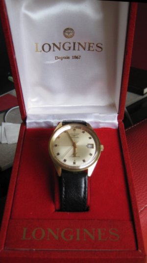

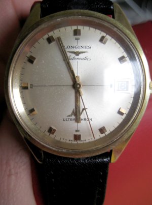

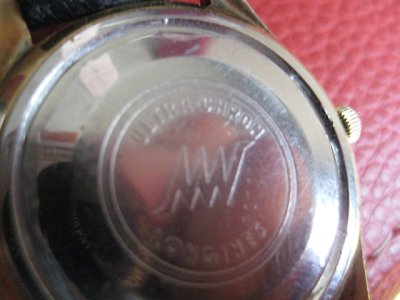

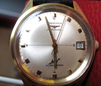

Naravno, evo i slika :yes4:
i za kraj jedna 'umetnicka' :)

Ako se ne varam, tvoj model sata bi trebao da ima u sebi Longines caliber 431 koji je prvi put predstavljen 1967. godine i proizvodio se do 1975. godine. Mada, to ne mogu sa sigurnošću da tvrdim, najbolje je otvoriti sat i pogledati. No, kalibar 431 je tzv. Hi-Beat mehanizam sa 36000 otkucaja u satu. Ima 17 rubina, regulisan je u odnosu na 3 pozicije, rezerva snage mu iznosi do 42h kada je u potpunosti navijen, poseduje zaštitu od potresa i dozvoljeno odstupanje mu je +/- 60s mesečno.
Imaš na sledeća dva linka prilično dobre opise samog mehanizma i malu istoriju satova.
The Longines Ultra-Chron: Caliber 431
Is the Longines 431 Ultra-Chron a true "Chronometer"?
Pozdrav
