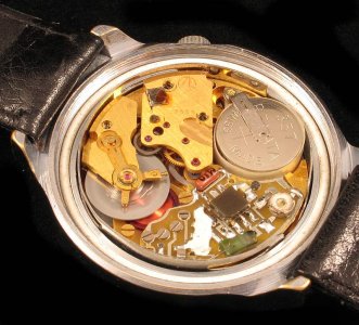

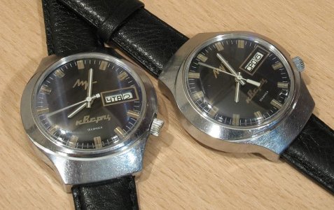

Luč ("Луч" na bjeloruskom "zraka") tvornica je satova osnovana u Minsku 1953 g. a postoji i danas. Prve ženske satove "Zaria" proizvela je 1955 g. ali ovdje se nećemo baviti njima već njihovim manje poznatim satom Luč Elektro kvarc 3055. Ovaj sat koji se proizvodio od 1981 do 1983 g. karakterističan je zbog svog električno - mehaničkog mehanizma. Taj mehanizam funkcionira tako da balansni kotačić oscilira sinkronizirano s impulsima kristala kvarca.
Proizvođači poput njemačkog Junghansa i američkog Timexa su također proizvodili takve mehanizme i vrlo je vjerojatno da je mehanizam 3055 nadahnut upravo Junghansovim modelom. Modeli prikazani na slici promjera su kućišta 39 mm (bez krunice) 15 mm visine s mineralnim staklom i prikazom dana i datuma. Zanimljivo je da su ovi satovi i danas dostupni na on -line trgovinama u rasponu od 50 do 150 $ ovisno već o verziji i stanju samog sata.
Tnx kolega za prikaz retko vidjenog sata. U pravu si za meh....mislim da je osnova Junghans serije 600., i to mislim bas 600.12...17 jewels, shock protect.....jedino su dodali jos dan....taj Junghansov se pojavio 1967 i radjen je sve do 1985.

ovo je prava stvar, nema stajanja, navijanja i štelovanja datuma, baterija tera, a nije lako za napraviti, dosta metala, balansni sklop, sve je tu sem rotora....prava stvar, sovjeti su imali odlične kvarceve, pravljeni da traju koliko i mehanika

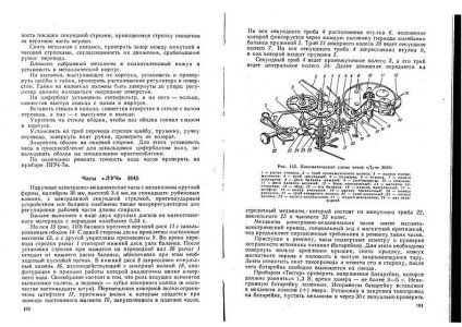

PS- Ne volim da dopunjujem tuđe tekstove i remetim nečiju koncepciju ali možda nekome bude interesantno. Fotografija pokazuje Lučov mehanizam 3045 koji umesto kvarca ima tranzistor mada se to ne vidi na fotografiji (ostalo je praktično isto izmedu meh. 3055 i 3045). Ono što se vidi na fotografiji jeste mehanički deo. Vidi se recimo da sat ima zaprečni sklop ispod balansnog točka. Dakle konstrukcija miljama daleko od klasičnog mehaničkog ili klasičnog kvarcnog sata.
