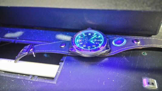

..sija Komandirac k'o Vegas pod lampom, vidjecemo koliko ce se napuniti... :D
LOL treba do solarija sa satom na ruci i uspjeh zagarantiran :lol:
