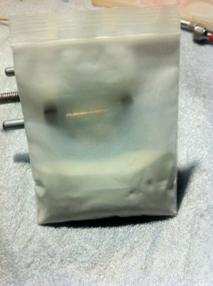

Pozdrav svima!Kupio sam luminantni prašak od "aliexpres" ali samo kako prasak ne mogu da ga nanesem.Na You Tube sam gledao kako taj prasak se mesa sa neku tecnost.Probao sam sa nitro,ujni razregivec,alkohol,benzin prasak se ne rastvara. Koja je ta tecnost?inace prasak je oko 1 dolar

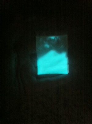

Izvinite sto taj podatak sam zaboravio.Svetlost traje nekih 30 min.

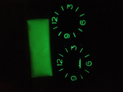

Дуго нисам на форуму и ретко се укључујем, али твој проблем ми је занимљив па ћу ти објаснити.
У радњи за сликарску опрему купи акрил биндер на воденој бази, узми га чачкалицом и нанеси једну до две капи на стаклену површину, на то додај прах и ако је много густо једну до две капи воде док не постигнеш густину као јогурт. Сада си добио луминос који можеш да наносиш, ако почне да се стеже у току рада додај још кап воде и промешај па настави даље да наносиш. То је цела мудролија. Срећно са рестаурацијом. Резултат би требало да изгледа као на слици доле

Pozdrav drustvo.Prah je oko 1 dolar i mesam sa vodeni lak.Rezultati sam objavio pod naziv:POLJOT na 7.12.2018 i luminacija TIMEX na28.2 2019.Nije neki bauk pa moze svako sa malo tuda i prakse.Luminacija sam naneo na brojcaniku i na skazaljke.Traje neki 30 tak minute.
