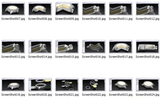

Cilj zadatka je da se rucno nacrtan tehnicki crtez prevede u CAD fajlove, 3D model i uradi animacija koja bi sluzzila ne samo za reklamu, vec i za proizvodnju kucista sata.

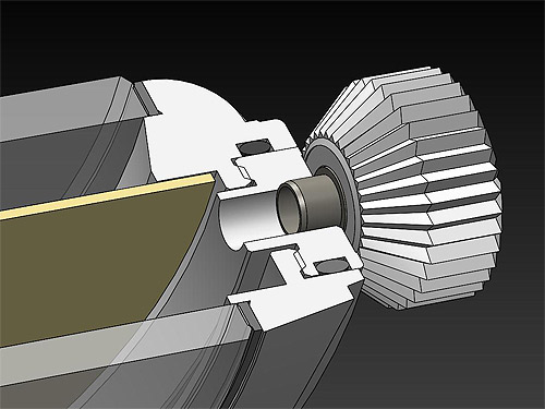

Nema navoj, sat je na rucno navijanje i namerno nisam zzeleo da se krunica srafi. WR je 10ATM sto se lako postizze sa duplim dihtungom u krunici. Da je automatik, druga prica. Ostali dihtunzi su 0.90mm sto je overkill ali nema veze, ima prostora jer je 44mm sat. Hvala za like.

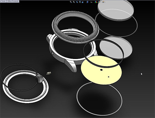

Moram samo jos jednom da pitam, posto sam mislio na koronu tj prsten za gornje staklo, jel se ona navija u kuciste?
Prvi veliki crtez. Jel vidis navoj poklopca (uprosceno je prikazan)? Sada kreni ocima malo gore ...
Ok sad sam ukapirao - korona je bezel :( Ili ono stmo mi nekad zvali rajf i fasung (u nedostatku prevoda). Da veberz je uocio o cemu se radi. Jeste, moze da se nasrafi pilotski ili obican.
Razlog je jednostavan: mehanizam koji se montira je dizajniran da 'udje' u kuciste odgore (i onda se pritegne sa dva srafa).
Naravno proizvodjaci satova zzele da ustede i umesto kucista iz 3 dela prave dvodelno. U tom slucaju
mehanizam se ubacuje sa strane poklopca. No tu onda trebaju dve kleme koje upiru mehanizam (sto je kontra od onoga sto proizvodjac mehanizma zzeli). Kleme su slaba tacka, eventualno popuste, srafovi se odvrnu i upadnu u mehanizam. Sa druge strane, dvodelno kuciste je jace i normalno vise WR ali moje resenje omogucava zamenu bezela po zzelji. Takodje mozze se steel bezel zameniti sa zlatnim, ili sa rotirajucim,
po izboru. Jos jedan detalj: ako treba, moguce je promeniti kristal za 30 sekundi, bez da se vadi mehanizam sata.
Na istom tom prvom velikom crtezu/preseku brojčanik naleže na donju stranu bezela. Zar ne bi trebalo da legne na gornju stranu centralnog dela? Ne verujem da se sklop brojčanik-mehanizam sa ta dva šrafa fiksira za bezel. Verujem da se pričvrščuje za centralni deo. Mada ne verujem da je to toliko bitno. Verovatno je bilo bitno dimenzionisati pojedine delove za CNC mašine i proveriti na renderima kako se sve to uklapa u celinu.
Kućište je promišljeno i praktično. Čestitam!
veberz- oko sokolovo :-) Brojcanik naravno lezzi na stanom mehanizmu (fiksno povezan). Ne dodiruje gornji bezel niti srednje kuciste, ima 'tek malo' clearance. Ali s obzirom da mehanizam nije nacrtan (na tome se radi) onda izgleda da cifer lezzi u vazduhu.
To je jos jedan detalj koji me strahovito nervira kod satova iz dva dela - u mnogim slucajevima cifer dodiruje kuciste i pri neosenju kleme se eventualno opuste i onda se cifer 'trlja' po rubu, farba se ljuska itd. To je ovde izbegnuto.
