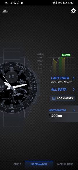

Pozdrav drugari, skoro sam kupio ovaj Casio, inace model je edifice ecb-900db-1a. Procitao sam negde da ima neku solarnu bateriju ili kako vec, pa me zanima (ako neko zna) kakva je ovo baterija sto mi pokazuje kada sat spojim sa telefonom? Hvala unapred na odgovoru [emoji846][emoji846]

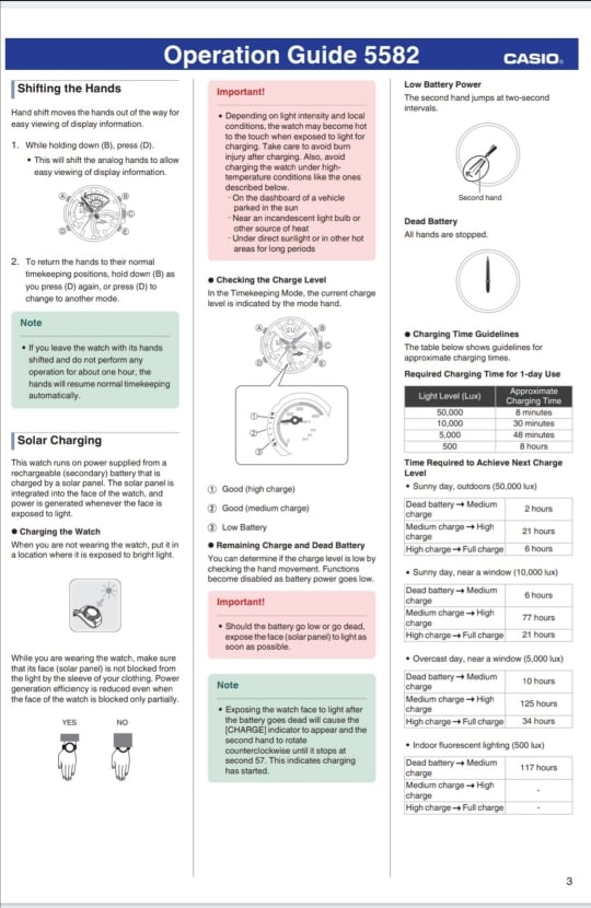

Moguce, mada nije mi normalno da toliko padne baterija za 1 dan, juce ga nisam vadio iz kutije i da se za toliko smanji baterija [emoji849][emoji849] Kako uopste radi taj sistem sa solarnom baterijom? [emoji848][emoji848]
Poslato sa ELE-L29 pomoću Tapatoka
Moguće su dvije stvari...ili je baterija stara, pa ne drži struju...ili je pak nova pa se nije još formatirala da tako kažem...nebi nikako trebalo da tako kratko drži.
