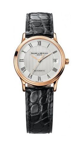

zanima me koji je mehanizam u satu Baume&Mercier ref 8659. Na razlicitim stranicama na internetu nailazim na razlicite informacije. spominju se dva mehanizma, Valjoux 7750 i ETA 2824. koja je informacija tocna i sta mislite o tom mehanizmu? unaprijed hvala.

Verovatno gledaš dva sata iz iste kolekcije, hronograf sa Valjoux 7750 i klasičan sat sa centralnom sekundarom sa ETA 2824 mehanizmom. Postavi sliku svima će biti lakše! :D

Luka, u tom satu koji gledaš, Baume & Mercier Classima Executives ref.8659, nalazi se ETA 2892-a2 mehanizam na automatsko navijanje. Dakle, nije reč ni o eta 7750 ni o eta 2824-2, već o eta 2892. Na linku koji sam ti postavio imaš detaljan opis za ovaj mehanizam ali ukratko, to je nešto najbolje što ETA u ovom trenutku ima u svojoj ponudi. :)
Pozdrav
Samo da prosirim dragonov i Angelov odgovor, (mada vise o mehanizmima mozes videti ovde):
ETA 2892-a2 (ili krace samo 2892) i 2824-2 (krace 2824) su automatski mehanizmi koji imaju relativno mali broj "komplikacija" - imaju centralnu sekundaru i prikaz datuma.
- ETA 2892 se smatra jednim od najprestiznijih mehanizama koje proizvodi ETA, ugradjuje se najcesce u skuplje satove, postoji nekoliko nadogradjenih verzija (2893 - GMT komplikacija, 2895 - sekundara u podbrojcaniku, 2897 - rezerva snage i dr.)
- ETA 2824 predstavlja masovno proizvodjen mehanizam, ali i dalje vrlo robusan i kvalitetan, koji se upotrebljava u sirokom spektru od najjeftinijih do skupljih satova.
ETA/Valjoux (cita se Valžu :)) 7750 je jedan od najrasprostranjenijih hronograf mehanizama a casovnik sa ovakvim mehanizmom se lako vizuelno raspoznaje jer ima 3 podbrojcanika, najcesce u rasporedu 6-9-12
