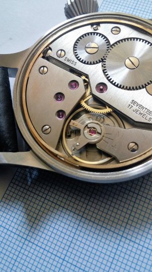

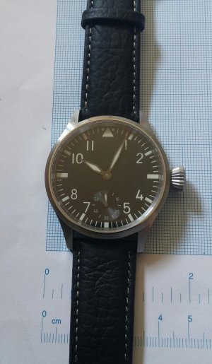

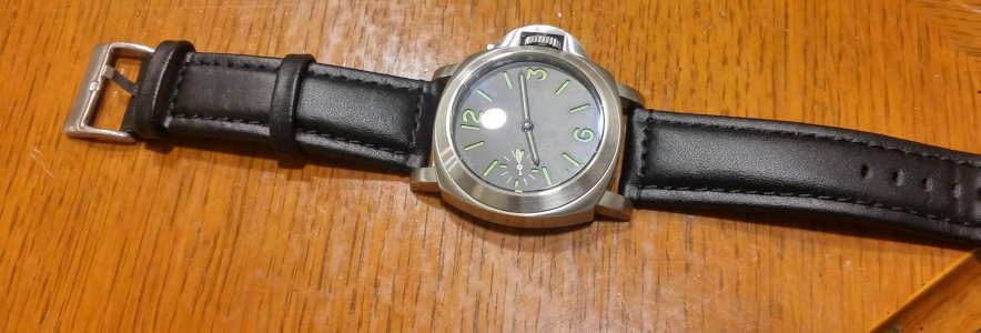

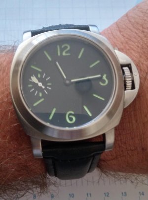

Slike, evo da vidimo par:
i jedan pilot homage
Oba su UT mehanizmi za incablock-om...
