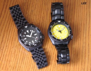

Pošto je 23jewels postavio fotke (i dalje mi nije jasno šta je to "V" :lol:) par interesantnih modifikacija, pomislio sam da ne bi bilo loše da otvorimo temu o prerađenim Seiko satovima. Obzirom na izuzetno veliku Seiko zajednicu, delova ali i ideja za modifikovanje satova nikada ne nedostaje i mislim da može biti interesantno videti kakvi sve satovi nastaju uz malo truda i entuzijazma.
Naravno, ukoliko ste i vi deo ove mod priče, slobodno predstavite svoje satove. ;)
Za početak, par meni interesantnih modifikacija...
pictures borrowed

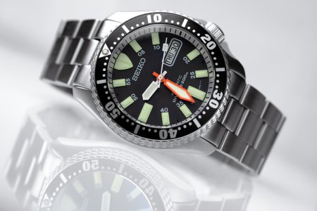

Za mod na sledećoj fotki ti za početak treba jedan skx007 na gumi...
Safirni kristal (suped domed, 4mm) sa unutrašnjim AR premazom - $55
Triple grip korona - $35
Umetak za koronu ~ $15
Monster brojčanik ~ $40
Unutrašnji alu prsten sa minutnom skalom - $15
Kazaljke - $20
Super Oyster II narukvica ~ $60
Znači, između $200 i $250 ne računajući skx007.
Dragon-e to je bilo zmajski brzo :-)
Iskreno razmisljam se da uzmem jedan skx 007, medjutim pre dva minuta mi je drugar koji je na brodu potvrdio da nema seiko satova na istom, ali je nasao Riseman-a da me utesi tako da cu za sada malo da sacekam sa Skx007, ali obavezno cu u skorije vreme uzeti jednog bas zbog modifikacija koje mu odlicno pristaju.
Sto se tice samog moda mislim da ja ne bih isao na sve ovo, zapravo bih preskocio narukvicu, nisam siguran za safirno staklo i jos jedna stvar koja mi bode oci jeste monsterov brojcanik zbog rupica koje su tu cini mi se zbog unutrasnjeg prstena koji ide na monster brojcanik ako se ne varam. Naravno postavlja se pitanje da li bi se sad sve to uklopilo na originalnom brojcaniku, ako ne koji drugi bi dosao u obzir!?
Znaci sve ovo potrbno za mod bez narukvice i brojcanika bi bilo oko 150$ sto i nije tako lose ako uzmemo u obzir da u tom slucaju dobijes sat gotovo jedinstven!
I naravno tu dolazi jos jedno pitanje koje se namece posle obavljene cele kupovine, ima li ljudi koji bi u bgd bili spremni da pristupe takvom poslu i koliko bi to kostalo!
Jos jednom hvala na ovom kao "nacrtanom " odgovoru :-)
Pa jedna od mogućnosti ti je da umesto zamenskog alu unutrašnjeg prstena staviš originalni koji je rađen baš za brojčanik monstera, tako ćeš izbeći pojavu tih rupa koje se vide na prikazanoj modifikaciji.

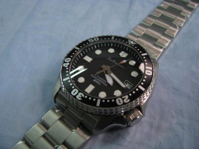

Druga mogućnost ti je da ili zadržiš originalni skx007 brojčanik ili staviš neki drugi koji može da se nabavi. Recimo, meni jedna od lepših 007 prerada jeste sledeća...
picture borrowed
Brojčanik uzet sa skx171 modela dok su kazaljke skinute sa samuraja. Prosto savršena kombinacija.

Jedini detalj koji bih promenio na ovom modelu je sto bih ja uzeo i day/date tanjire sa skx171,tj crne...
Ali,sto Dragon rece ...prosto savrsena kombinacija...
