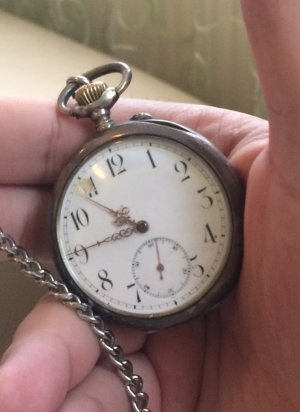

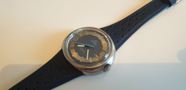

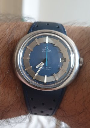

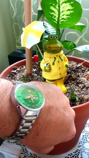

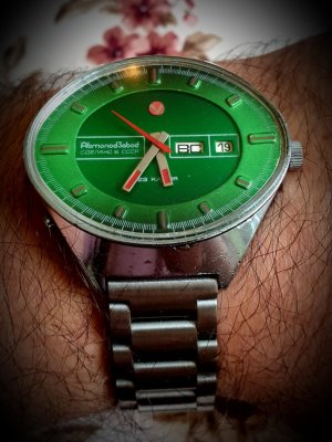

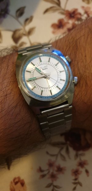

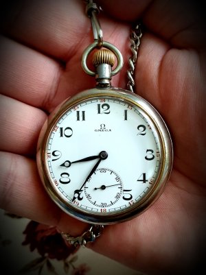

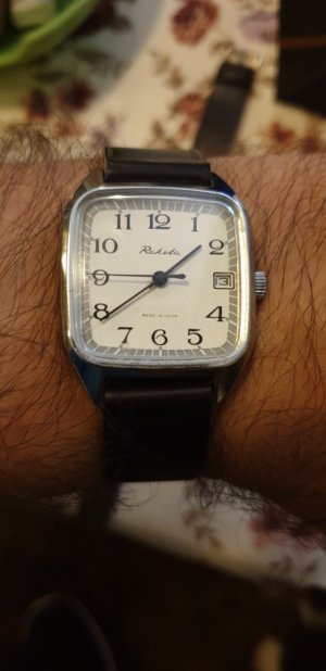

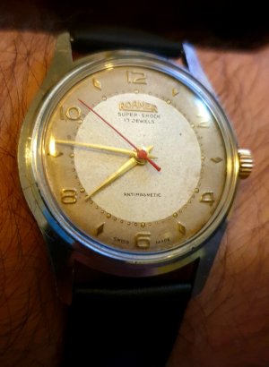

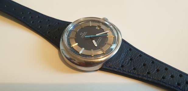

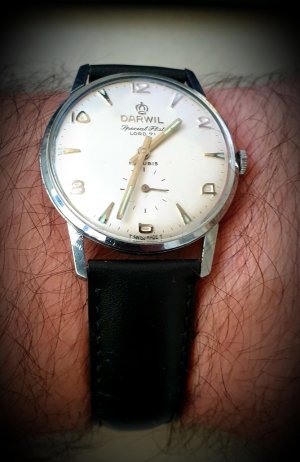

Pozdrav svim clanovima foruma, Vlada ovde - novi clan. Nakon dugo vremena provedenog citajuci forum, odlucih i ja da se registrujem. Kolekcionarstvom sam se ''zarazio'' ima nepunih dve godine i prikupilo se stosta. Ovo su neki od satova iz moje kolekcije.

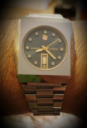

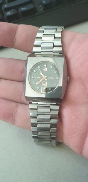

Rado Diastar
Rado Diastar serija satova je verovatno prva serija satova koji se može sa pravom nazvati satovima otpornim na ogrebotine. Naime, davne 1962-e Rado je u svom inovativnom pristupu za izradu kućišta počeo da koristi volfram karbid (tungsten carbide), koji se koristio (i još uvek se koristi) za izradu umetaka reznih alata za obradu metala, za izradu alata za bušenje i sl.
Također, sa ovom serijom Rado je među prvima uveo i safirno staklo kao standardni materijal za izradu stakala na svojim satovima sve u cilju povećanja otpornosti na ogrebotine. Sat pokreće automatski ETA 2789 mehanizam.

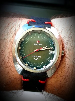

Certina Certronic
Još jedan sat koji pokreće ESA 9162 mehanizam sa vibrirajućom viljuškom, popularna zujalica.

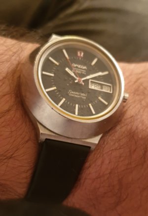

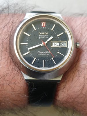

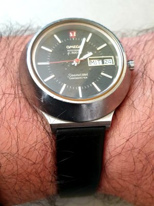

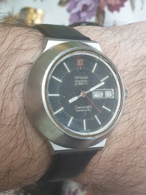

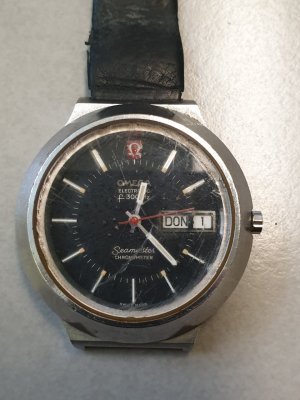

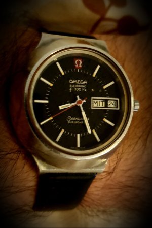

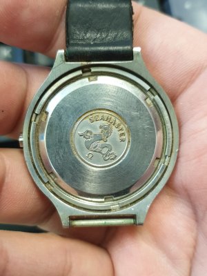

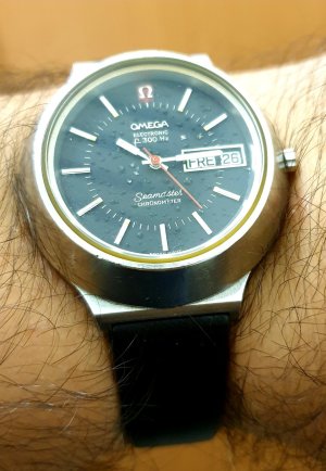

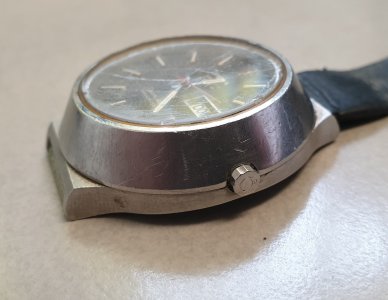

Posto uhvatih danas malo vise vremena, evo da dodam jos neku sliku. Konkretno, o procesu restauracije Omege Seamaster f300 Hz. Slike su po sistemu ''pre i posle'', a inicijalna namera je bila da se na satu ucine sto manje dorade, odnosno da se zadrzi sto vise originalnosti.
Sat je kupljen zimus, preko internet oglasivaca za prodaju polovnih stvari (austrijski pandan nasem kupujem prodajem) kao neispravan i u prilicno zapustenom kozmetickom stanju. Nakon dolaska postara i raspakivanja sat je izgledao ovako:
omega pre 1.jpgomega pre 2.jpgomega pre 3.jpgomega pre 4.jpgomega pre 5.jpgomega pre 6.jpg

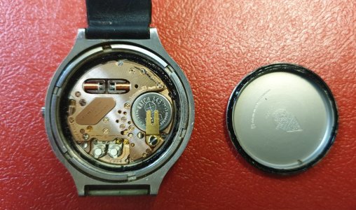

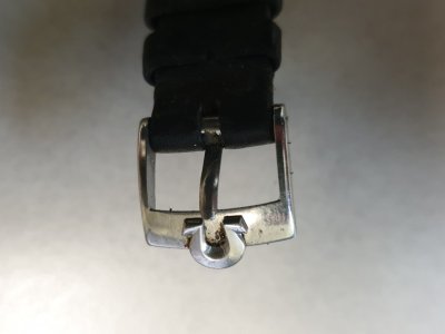

Staklo je bilo prilicno osteceno sa mnogo sitnih i vecih ogrebotina, a bilo je i okrunjeno na ivicama te stoga nije dolazilo u obzir poliranje vec je zamena bila jedino logicno resenje. Kuciste, a posebno konusni deo, imalo je ocigledne tragove nosenja na sebi koje se ogledalo u par ogrebotinasa leve i desne strane (sa strane krunice i sa suprotne strane). Originalni kais je bukvalno istruleo, jedan deo nije ni dosao uz sat. Sreca u nesreci je da je barem originalna kopca ostala netaknuta. Nakon skidanja poklopca, ukazala se zujalica koja je bila u prilicno cistom stanju, dok je zaptivni o prsten u potpunosti bio dezintegrisan, rastopio se i bila je potrebna njegova zamena.

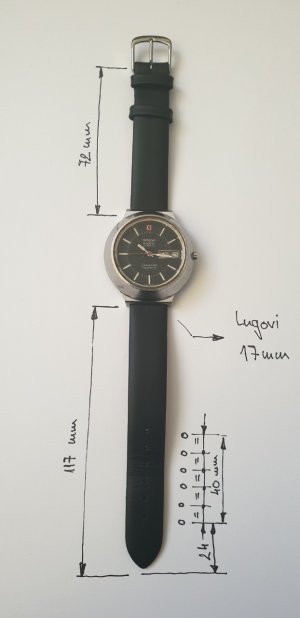

Nakon otvaranja sata i zamene baterije, sat je poceo da radi :) Nakon duzeg razmisljanja, kao sto sam napomenuo, odlucio sam da dorade budu minimalne i sav potreban rad se sveo na zamenu zaptivnog prstena, zamenu stakla, ciscenje mehanizma i izradu kaisa za vec postojecu kopcu.

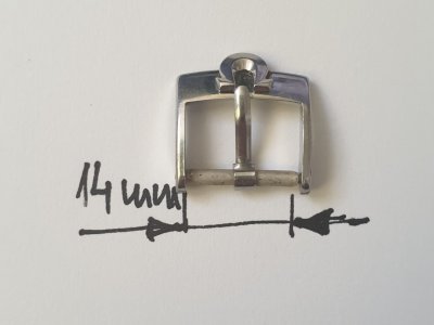

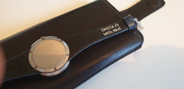

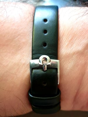

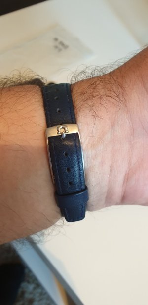

Prva slika prikazuje sat nakon zamene baterije sa provizornim kaisom sirine 18 mm. Posto je sirina kucista u lugovima 17 mm, a sirina kopce 14 mm, kais je morao biti ''custom made''. Na prikazanim slikama se vidi skica sa merama za kais i sirina kopce.
Nakon servisa, zamene stakla i izrade novog kaisa, sat je poprimio sadasnji izgled.
omega posle 1.jpgomega posle 2.jpgomega posle 3.jpgomega posle 5.jpgomega posle 4.jpgomega i djavolak .jpg
Efekat je vidljiv, barem se meni tako cini. Doduse, ostecenja na ciferu i ogrebotine na kucistu su jos uvek tu, ali i sat ima 40 i kusur godina, cudno bi bilo da ih nema, a da je koristen. Licno, zadovoljan sam kako je sve ispalo.

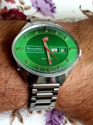

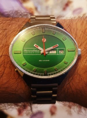

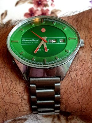

Elem, u moru ''egzoticnih'' modela toga vremena, posebnu paznju mi je privukla Cajka Stadium, model slican istoimenom Poljotu, nastao u cast olimpijskih igara u Moskvi 1980. Sat koji izgledom i bojom cifera podseca na atletski stadion, definitivno ''must to have'' model u kolekciji.
Nakon krace potrage na e-bayu, pronasao sam zadovoljavajuci model pristupacne cene i kupio ga. Nakon 20-ak dana iscekivanja, paket je stigao i pre otvaranja istog, sacekalo me iznenadjenje.
Posiljalac posiljke - Juri Gagarin :confused:
Sto se tice samog sata, izgleda fantasticno.
viber_slika_2019-06-10_11-07-49.jpgviber_slika_2019-06-10_11-08-07.jpgviber_slika_2019-06-10_11-08-33.jpgviber_slika_2019-06-10_11-29-55.jpg
Sat je ogroman i prelepo stoji na ruci. 43 mm sirine (bez krunice), 44 mm preko lugova i 14 mm debljine su idealne za svakoga ko ima glomazniji zglob.
Unutra se nalazi automatski mehanizam 2627H sa 23 jewel-a.
Definitivno sat koji bi preporucio svakome za licnu kolekciju.

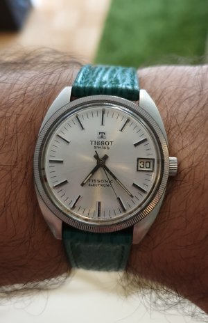

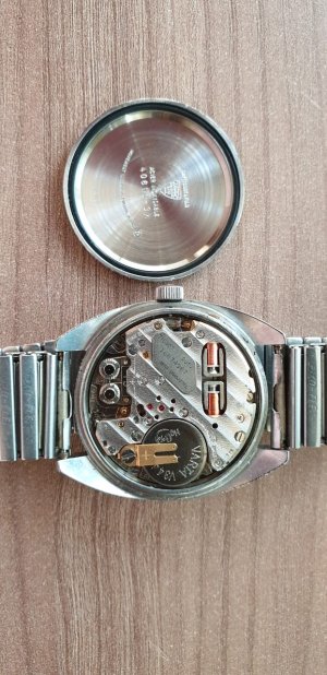

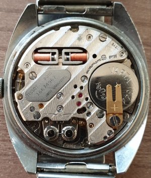

Skorasnji jackpot i prinova u kolekciji - Tissot tissonic Electronic. Popularna zujalica, sa ESA 9162 mehanizmom. Sat je u mint stanju, sa par ogrebotina na pleksiju koje se trebaju sanirati.
