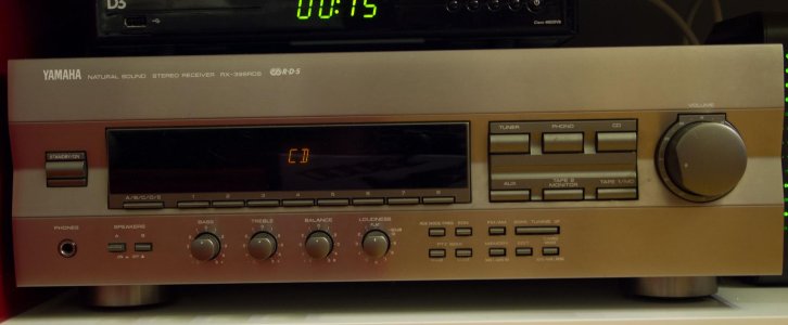

Poslednjih 12 godina mi tišinu ispunjava ova Yamaha (kupljena od prve prave zarade)

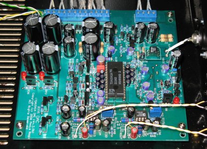

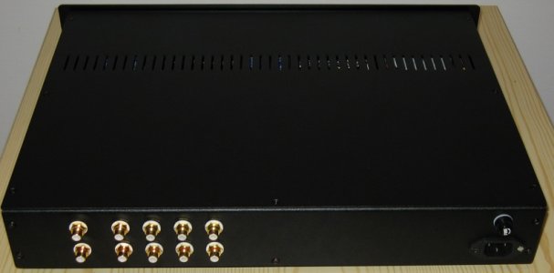

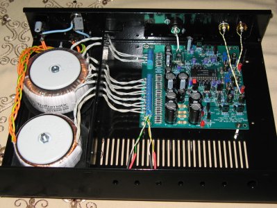

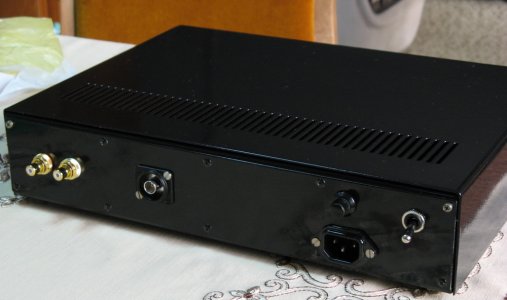

Aya Dac Pedje Rogica...

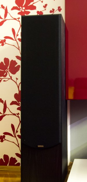

Sad bas nesto razmisljam da u slicnom stilu preradim ove yamaha-ine, ali da budu ipak ozbiljnije uradjeni i da malo doteram skretnicu (sto mi je najveci problem jer se u to ne razumem ni malo).

Ali zato sa druge strane mozes kutije iznutra da oblozis bitumenskim tablama, ubacis damping materijal (najbolje vunu) ako ga nema ili najcesce ima premalo, zamenis ozicenje jer su zicice obicno tanke i nikakve, bipolarne kondenzatore zamenis polipropilenskim (bez promene vrednosti) i to ce sigurno svirati bolje.
