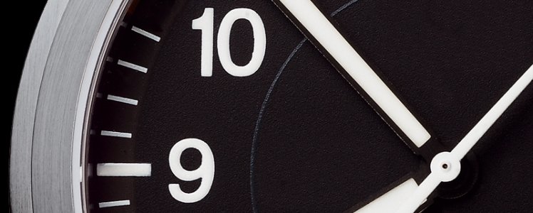

Cifer - plocica koja nosi markere. "Lice" sata
Luminacija - osvetljenost kazaljki, moze bit ostvaren
tricijumom (vrsta gasa). Kada se kazaljke osvetle to se zove "punjenje" luminacije. Zatim u mraku kazaljke (a moguce i druge obelezene komponente) mogu duze ili krace (zavisno od kolicine i vrste premaza) odredjeno vreme sijati u mraku
Markeri na ciferu - Koriste se tri veste markera - indeksi (plocice), arapski brojevi (1, 2, 3...), rimski brojevi (I, II, III...)
