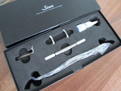

Danas mi je stigla čelična narukvica za U1. Pogledajte kako je Sinn isporučuje:
IMG_1222.jpg IMG_1223.jpg :adore:

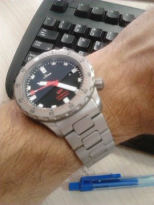

Inače reč je o ''običnoj'' čeličnoj narukvici (netegimentiranoj). Više slika kačim kad je postavim na sat.

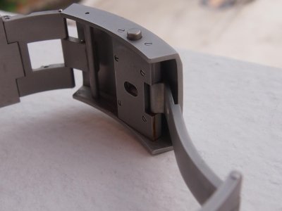

Evo malog nastavka o sinn-ovim narukvicama. Sat sam kupio sa gumenom narukvicom, pa dokupio čeličnu i uglavnom sam sat na čeličnoj i nosio. Pokazala se jako udobnom i zaista izdržljivom. Za dve godine skoro svakodnevnog nošenja mogu se primetiti samo sitni površinski, više tragovi nego risevi, raznih udaraca. Sa čeličnom narukvicom sat sam nosio i na plivanju, kako u slatkoj tako i slanoj vodi. Ove godine na odmoru sam forsirao gumenu narukvicu i za nekoliko dana kupanja u slanoj vodi na kopči se pokazala mana:

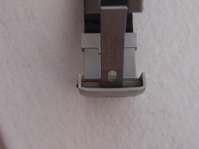

primetićete na jednoj polovini ploče koja krije mehanizam za zaključavanje tanku liniju rdje. Ova rdja se pojavila posle svega par dana kvašenja u slanoj vodi. Pre ovoga ova narukvica nikada nije dolazila u dodir sa vodom. Skidanjem ploče vidi se ta je to samo površinska rdja i to na samoj ivici, dok je po unutrašnjoj površini nema. Zavrtnji koji nose ploču su takodje zdravi. Poveden ovim detaljno sam pregledao i čeličnu narukvicu, koja je mnogo češće bila izlagana kako slatkoj, tako i slanoj vodi. Na njoj nema apsolutno nijedne mrlje.

Ova kopča kao da nije od nerđajućeg čelika .
Izgleda kao da je naknadno nekom tretmanom zaštićena od rđanja.
E,pa na tom mestu se nije baš u'vatilo :)

Hm.. Imam jedno pitanje, za one koji malo vise znaju o nerdjajucem celiku: Da li slana voda ipak moze da deluje i na nerdjajuci celik? Mislim da se DrAgod malo vise bavio tom problematikom.
Nerdjajuci celik nije zapravo kompletno nerdjajuci, samo je dosta otporniji na koroziju od obicnog celika. Naravno tu postoje razne legure nerdjajuceg celika koje su vise ili manje otporne na koroziju, ali ni jedna nije potpuno otporna.
