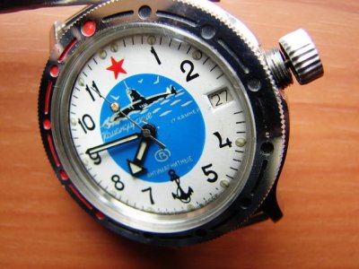

Pozdrav svima, već posladoh poruku Skydrummeru, ali što da ne pitam i javno, ako projekat uspe može da znači nekome. Situacija je sledeća:
Stoji mi taj Komandirskie koji sam dobio za dž, kućište u raspad stanju, ali lepo radi, navija se, mehanizam nema ni trag korozije(naravno uradio bih servis), i gledam Meranom vidim prodaju solo kućišta, pa mi pade na pamet da li je to kompatibilno? Pre svega ovaj moj je neki franken, a ne vidim na mehanizmu oznaku mehanizma, šaljem ti sliku. Ima klasičnu klimavu krunicu, tako da ja tipujem na 2414(?), i ima datum komplikaciju.
Šta mislite, da li ima smisla to raditi, uzeo bih kućište i brojčanik sa Meranoma, a sve ostalo bih prebacio, s tim da imam set dihtunga i krunicu od Amfibije već ranije kupljene prilikom kupovine Amfibije, zadržao bih Komandirski kazaljke, ili eventualno uzeo nove mada vidim da ih nema u ponudi pojedinačno za kupiti, samo Amfibijine(koje bih gledao da izbegnem ako je moguće).
Znam da je kod Rusa prve dve cifre u nazivu mehanizma zapravo fi mehanizma, a svi su 24xx, pa računam da će pasovati.
I da, najbitnija stvar, ako je odgovor na prvo pitanje(iz naslova) pozitivan, koji brojčanik će mi odgovarati? Ja bih onaj Komandirski crni sa tenkićem, ali može i od Amfibije neki, naći će se.

Evo, da probam pomoci, koliko mogu, ali sto se Meranoma tice, ne bih ti znao reci. Tu nemam nikakvog iskustva. Nikada jos nisam nista od njih kupovao, pa ti mozda neko drugi pomogne.
Nema veze sto ne pise nista! Kalibar 2414 se javlja ovakav, a posto je standard Komandirskie satova, sto se toga tice, ne vjerujem da je franken... to da li je franken ili ne, pogledaj na drugim tedaljima, posto mi s ove slike nista drugo ne vidimo.
Ako je i datum tu, onda mislim da je definitivno 2414, inace bi mogao biti 2409, koji je nesto tanji.
Kačio sam slike kada sam ga dobio na poklon, pa je par članova reklo da je verovatno franken jer ne postoji verzija sa tim brojčanikom, tako nešto, nije ni bitno u krajnjoj liniji. Bitno je da je 2416 u stvari malo deblji od 2414 što je posledica rotora i uopšte sistema za automatsko navijanje, da li bi to predsstavljalo problem pri presađivanju u Amfibija kućište?
Dakle 2414. Ima datum sigurno, toliko znam :)
Da, i nemoj da te to sto nema brojeva brine, u ovom slucaju.
Znaci bile su slike i cifera... To nazalost nisam vidio.

Mehanizam u tvom satu jeste Vostok 2414. Da li paše u neko Amfibijino kućište? Ovako, ogroman broj Amfibija ima isledeće mehanizme: 2209,2409,2416,2415. Koliko sam ja primetio veoma retko se može naići na Amfibiju sa nekim drugim mehanizmom, ali to ne znači da ih nema. E sada da li su u fabričkom stanju ili ne to je već drugo pitanje.

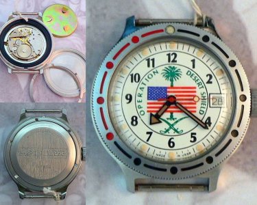

Evo nekih u kojima se nalazi meh.2414
ili ova
U ovom tekstu http://www.svetsatova.com/forum/f76/istorija-vostok-satova-amfibija-i-komandirski- 5153-11.html#.VGZXe8nAFl8 u poruci br.7 imaš i osmougaonu Amfibiju ( tip 470 ) sa mehanizmom 2414, čak i sa meh.2234.
Dakle, kao što vidiš ima slučajeva da je meh. 2414 normalno pasovao u Amfibijina kućišta. Pitanje je da li može da paše u baš svako kućište. To već ne mogu sa sigurnošću da tvrdim.

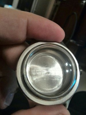

Stiglo mi je kućište, definitivno 420, krunica od Amfibije paše 1/1, staklo deluje identično iako u lošem stanju, moraće da se menja, dihtung Amfibije paše 1/1, tako da se nadam da je i dužina osovine krunice odgovarajuća, ako ne da je osovina krunice Komandirskie odgovarajuća i da će se sve lako složiti. Sad je detaljno očišćena, mehanizam od Komandirskog je pregledan i konstatovano je odlično stanje i da nema potrebe za servisom. Mada videću kako se bude ponašao jer mu se trenutno mrda cifer u krug pa ne mogu da pratim odstupanja ako ih uopšte ima.
Generalno, u dobrom je stanju i kućište, što je super za 500 dinara, sem što mu fali podloška mehanizma ali i to je rešeno.
Palo mi je na pamet da ga "obrusim" najfinijom šmirglom da dobije mat izgled, da li je neko to probao i kako izgleda?
Rotirajući prsten će biti obrušen sigurno.
Možeš probati matiranje kućišta sa abrazivnom ( zelenom ) stranom sunđera za sudove. Veberz je to radio na svojim Amfibijama i super izgleda. Moj savet je da prvo probaš na nekom satu ili narukvici koji ti nisu bitni čisto da vidiš kakav je efekat, jer nisu ni svi sunđeri isti.
Stric ima finu peskaru, za zubne odlivke, pa bih tako probao ali bojim se sama se ne ošteti nešto. Danas sam se zezao malo, probao da ispoliram staklo i oduševio se uspehom.
Mislim da nema potrebe menjati staklo. Još jedna ruka smirgle i Ultimate Compunda i biće odlično.
