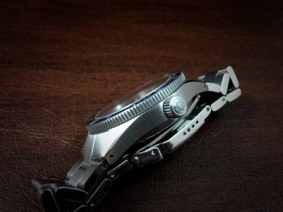

Kućište je izrađeno od nerđajućeg čelika, prečnika 41 mm, dužine 50 mm i visine 13 mm. Razmak između ušica kaiša/narukvice iznosi 20 mm. Sat ima zakrivljeni safir sa AR premazom sa donje strane. Krunica je ušrafljujuća, nazaubljena i potpisana. Poklopac je takođe ušrafljujući. Rotirajući prsten ima 120 klikova. Što se završne obrade tiče kućište je brušeno osim poliranih ivica na ušicama. Ušice su probušene što olakšava zamenu narukvice/kaiša.

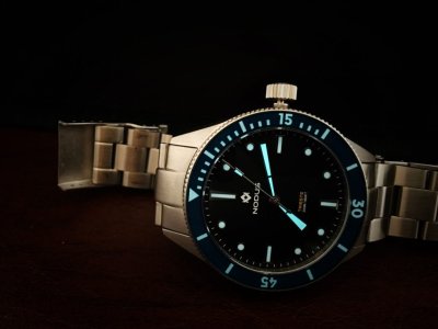

Za osvetljenje kazaljki, satnih markera i rotirajućeg prstena korištena je SuperLuminova BGW-9.

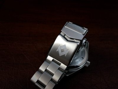

Narukvica je čelična, troredna, brušena, sa preklopnom potpisanom kopčom.
