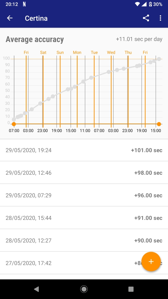

Da bih izmerio precizno, skinu sam neku aplikaciju i pomoću nje merim odstupanje već 8-9 dana. Odstupanje mi ne smeta, zanimalo me samo koliko je.
Prvi prosek je bio +17 ali kako nosim sat svaki dan, ponovo, sad je već spalo na +11. Nameravam da istrajem bar mesec dana u praćenju a i nošenju istog sata da vidim gde će se zaustaviti. Ostavljao sam ga u 4 različite pozicije preko noći ali to nije bitnije uticalo na odstupanje.
Ono što me zanima da li je moguće da se zbog nenošenja odstupanje pogorša a da se onda nošenjem to malo reguliše?

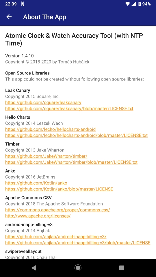

Ima malo čudno ime pa stavljam screenshot. Naleteo u app store na nju, nisam čuo ranije.

@bezbi Trenutno sam na mrvu preko +10 po proseku koji računa od svih merenja u poslednjih 10 dana i opada i dalje. Ali ako gledam samo poslednja dva onda je +4, tako da se jeste popravilo, da tako kažem.
Hoću da probam da izdržim 30 dana da ne podešavam sat i da ispratim dešavanja.

@Ivke1 u principu i jeste takva aplikacija, da porediš vreme sa sata sa vremenom na telefonu, ali ovde ima i grafikon :)
