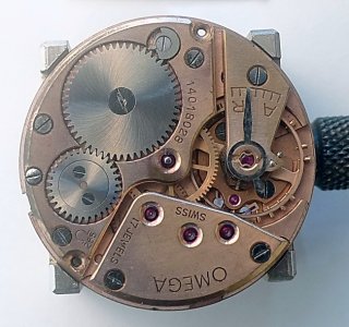

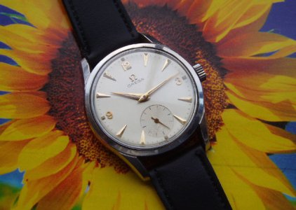

Da li moze mala pomoc vezano za ovaj kalibar.
Koje godine su ugradjivani u omegine satove... jedan podatak kaze 1945 drugi 1950...
mozda neko poseduje omegu sa ovakvim mehanizmom i mozda zna neke karakteristike istog.
Evo linka sa spiskom omeginih mehanizama: Omega Watches and their Movements...
Prema tabeli, ovaj mehanizam je pravljen od četrdesetih godina, ali ga je bilo i u pedesetim. Koliko sam uspeo da pronađem, ovaj mehanizam je nastao od 30t2.
Potražiću koliko mogu, pa ako nešto nađem - javljam.
Edit: ovaj mehanizam se pravio otprilike do druge polovine pedesetih.
da, posetio sam vec taj spisak... u pitanju je sat mog prijatelja koji spominje neki C12 calibar... ali ja tako nesto nisam naso.
U svakom slucaju hvala.
