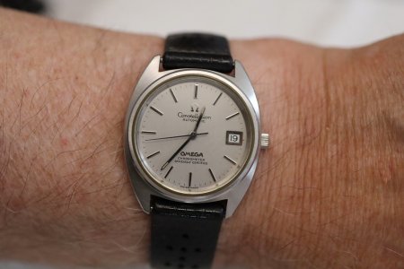

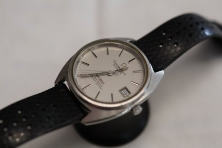

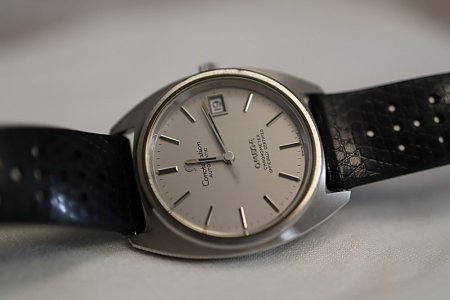

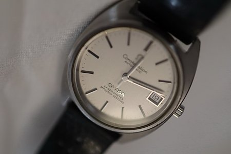

Malo o samom satu koji je u odlicnoj kondiciji za svoje godine. C-shape kucista izradjeno u celiku, satinirano, promjera 35mm koje pokriva staklo ravnog oblika. Samo kuciste je solidne kondicije bez velikih ogrebotina, udaraca….
Ispod stakla se vidi jako citak brojcanik, cifer lijepe sive boje na kojem su implicirani satni markeri te natpisima i oznakama koji su printani osim naziva Omega. Satna i minutna kazaljka su ravnog oblika uz koje je i centralna sekundara. Uokvireni prozor za datum je umjesto satnog markera 3. Luminacija tritium je stavljena na vrhove kazaljki I tockasto iznad satnih narkera te je sada izgubila svoju svjetlosnu snagu sto ni nije cudno s obzirom da je sat star preko 50 godina.
S desnog boka se nalazi krunica sa oznakom Omege. Bio bi sretniji da je malo veca ali….

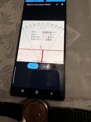

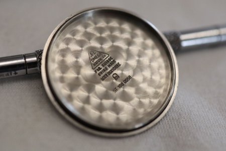

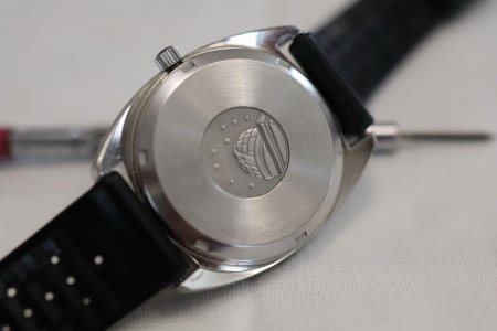

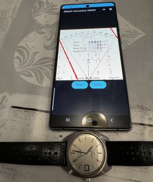

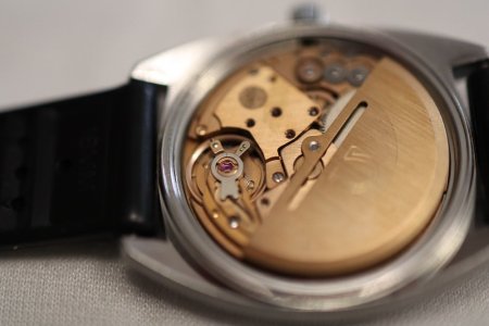

Poklopac sa gravurom observatorija u Genevi sa 3 zvijezda pokriva Omegin mehanizam kalibra 1011. Taj kalibar su poceli ugradjivati 70-tih Godina. I u kronometarskoj normi je. Nakon sto sam preuzeo sat morao je ici na reguliranje jer je jako lose radio…Mehanizam nakon regulacije jako lijepo radi, miran je i tocan i bez velikih oscilacija s obzirom na polozaj. U kontinuiranom nosenju od 24 sata nalazi se u +3 sekunde na dan.
Nakon sto je sat nabavljen nakon 10-tak dana je imao problem s sekundarom ali je to rijeseno isti dan kod urara, naime pri zadnjem servisu (za koji nemam podatke kada je bio) nije vracena opruga koja mali zubcanik od sekundare pritisce uz centalni veliki zubcanik i ne da mu da seta gore-dole..Nakon tog malog zahvata sve radi tip-top. Mehanizam radi na 28800 sa 23 jewels te 42 sata rezervne snage. Izvlacenjem krunice u prvi polozaj i okretanjem dolazi do brze promijene datuma. U drugom polozaju se zaustavlja rad i pokrecu se kazaljke.
