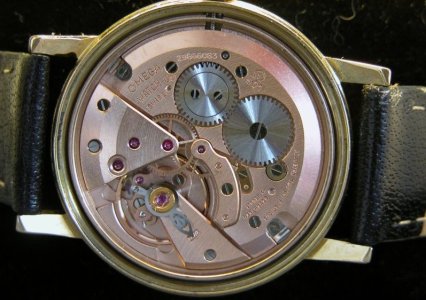

Sat je lepo ocuvan, koliko ja znam ovo je navijac, ali danas ga izvadim iz kutije i kako sam ga uzeo on proradi, i tako svaki put, kad ga prodrmam on radi par sekundi (:confused: nije automatik?)...

Koji je mehanizam u pitanju, tesko bez slike istog.
Ako radi kad se prodrma pa stane, sigurno mu je potreban servis.
I malo strpljenja nije na odmet.
Unutra je najverovatnije mehanizam oznake 601, 17 rubina , 19800 vns i oko 50 sati rezerva snage.Sat je iz 60-tih.

Da, stoji u kutiji i kad ga prodrmam malo krene pa stane posle 4-5 sekundi, a kad ga navijem radi perfektno. Moguce da mu je potreban servis, jer mislim da nikad nije ni radjen :D Sredicu ga jednog dana, malo poliranja i bice kao nov (ima sitne ogrebotinice ali vide se samo pod direktnim svetlom). I narukvica, cini mi se da nije originalna, dosta je tvrda i deluje mi kao ''home made'' iako je snala originalna. Inace ima i luminaciju, ali vidi se bas slabo i to kad se ''napumpa'' :)

Sat tj. mehanizam je navijač ( ručni navijač ) zato neće da radi više od 4-5 sekundi kada ga prodrmaš ( da je automatik , radio bi ovako ne ) . U svakom slučaju ako nije servisiran sve ove godine onda mehanizam žudi za servisom. Nemoj navijati mehanizam dok ne bude servisiran. Inače prelep mehanizam, posebno mi se dopada ta bakarna boja.
