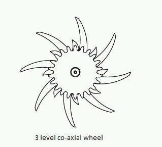

Serb je postavio sliku co-axiala kakav je bio u verzijama 2500B (28800vph) i 2500C (smanjen broj vibracija na 25200), dok je Dado lepo dodao kako izgleda co-axial u poslednjoj inkarnaciji (na 2500D), u 3 nivoa.
