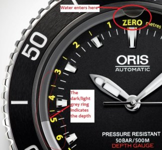

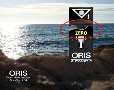

To je u stvari "kanal" koji se krece u suprotnom smeru od kazaljke na satu.
Voda protice kroz taj kanal i pokazuje dubinu zarona.
Kako to radi?

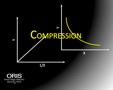

Radi se o principu koji je postavio Henry Boyle davne 1662.
Uprosceno, pritisak i zapremina su obrnuto proporcionalni. Drugim recima, dok jedna vrednost raste duplo, druga duplo opada.
Kako to funkcionise u satu?
U kanalu smestenom iza stakla, nalazi se fiksna kolicina kiseonika pod pritiskom. Kako se zaranja i povecava dubina, voda ulazi u kanal i kompresuje vazduh do odredjenih poznatih vrednosti.
Ovo dovodi do toga da se na unutrasnjem delu bezela pomeranjem skale ocitava tacna dubina.
Tako da se dubina praktico moze ocitati u svakom trenutku, bez kasnjenja.

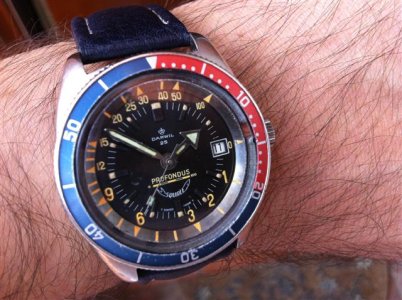

Pa sad da je inovacija i nije. To je jos davno vidjeno na cuvenom Darwil-u a mislim jos ranije na satovima koje je radila firma Squale za mnoge druge proizvodjace ronilackih satova. Inace sistem radi sasvim tacno i taj krug je vrlo uocljiv jer je srebnkaste boje. Ja sam na svom Darwilu testirao vodootpornost kucista u komori kod Srbe Mihajlovica i tada sam imao prilike da proverim funkcionalnost sistema. Evo slike jednog Darwil-a sa ovim sistemom:

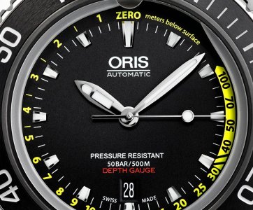

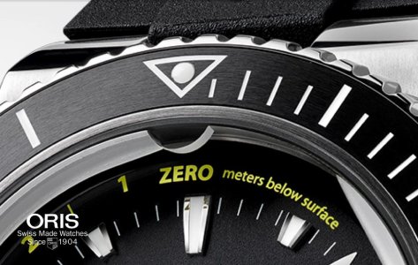

A kako to izgleda uprošćeno na slikama:
Oris Aquis Dept Gauge Diving Watch dial.jpgOris Aquis Dept Gauge Diving Watch How-it-works.jpg
