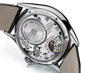

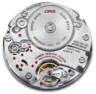

Izrada mehanizma koji je proizveden unutar jedne manufakture zahteva dobru kombinaciju veština stručnjaka, zatim korišćenje odgovarajućih mašina i materijala. Novi Kalibar 110 se ukratko može opisati kao ručno navijani mehanizam sa rezervom snage od 10 dana, koji ima “ne-linearni” prikaz autonomije rada i decentralizovanu malu sekundaru. Ono što je specifično za ovaj mehanizam je i velika glavna opruga koja ima dužinu od čak 1,8m. Ona omogućava tako dugu rezervu snage mehanizma koji se ručno navija. Frekvencija rada je nešto niža od uobičajene i iznosi 21,600 v/h (3Hz). Kalibar ima 177 komponenata i njegova površina je linearno brušena na glavnoj ploči, dok je kućište glavne opruge kružno brušeno.

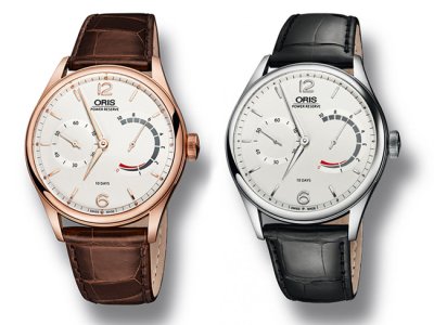

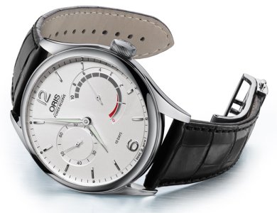

Novi kalibar se ugrađuje u elegantni časovnik Oris 110 Years Limited Edition. Njegovo kućište ima promer od 43mm i izrađuje se od nerđajućeg čelika ili 18K roze zlata. Sat klasičnog oblika ima krunicu koja na sebi nosi natpis Oris. Na satovima je postavljeno safirno staklo ispod koga se nalazi svetao brojčanika, a na njemu je naupečatljiviji prikaz reserve snage. Ovaj indikator je smešten na desnoj polovini cifera, ka markeru za “3h”. Pomenuti prikaza autonomije rada kalibra je patentiran i specifičan je po tome što kazaljka nema konstantu brzinu. Kada je opruga više nategnuta kazaljka indikatora se kreće sporije (tada prikazuje rezervu od 10-5 dana), zatim kada se rezerva snage približava manjem broju dana (4-1 dan) onda se kazaljka kreće brže. Na brojčaniku je na suprotnoj strani od reserve snage smeštena mala sekundara, dok samo markeri za “12 i 6h” imaju oblik arapskih brojeva. Vodootpornost časovnika iznosi 30m i oni se isporučuju na crnom kožnom kaišu.
Oris 110 Years Limited Edition satovi će biti izrađeni u simboličnom broju od po 110 primeraka za svaku izvedbu. Časovnik od čelika (ref. br. 01 110 7700 4081) ima preporučenu maloprodajnu cenu od 5.500,oo CHF, a izvedba od 18K roze zlata (ref. br. 01 110 7700 6081) je skuplja, odnosno njegova cena je 14.800,oo CHF.
