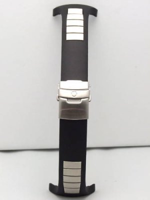

2. Kao sto je vecini poznato, ovaj sat ima onu gumenu narukvicu sa nekim kilavim vesanjem koja ako sam dobro video na netu kosta cak 50 evra ili cak malo vise. Problem je sto je ta narukvica isecena tako da mi staje na ruku knap i ponekad malo steze.
prvi problem mi nije nesto vitalan ali ne znam da li postoji mogucnost da se kajis malo produzi na primer stavljanjem druge, duze kopce koja bi dala tih 3mm koja su mi protrebna?

A za narukvicu, ja bih probao da nadjem na aliexpress-u ili slicnom sajtu. eventualno ako ti se ucini da je kopca duza ali da dolazi sa narukvicom, uzmi sve pa skini.
Ova je verovatno iste duzine, ali kao referenca sta da trazis
https://www.aliexpress.com/item/20m...5fd5-4292-856c-2ef8bc4a2aa6&priceBeautifyAB=0
Ako ne uspe sa tim standardnim kopcama probaj da nadjes neku sa diver extension, tj. produzetkom za stavljanje preko ronilackog odela, mozda bi to resilo problem
Mada, s obzirom da ti malo fali moze ti i ova sa alija biti adekvatna.

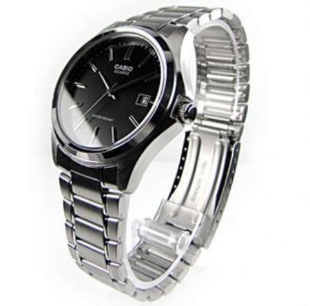

Neki casio modeli sa metalnom narukvicom imaju kopce sa 5, 6 rupa za podesavanje, mozda mozes kod sajdzije naci, samo je pitanje moze li se nabudziti da odgovara gumenoj narukvici.
Malo je mutna slika, ali se vidi na sta mislim. Samo je problem sto bi morala tvoja postojeca narukvica malo da se "nabudzi", tako da ovu opciju preporucujem kao alternativu kopci sa aliexpressa
