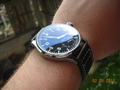

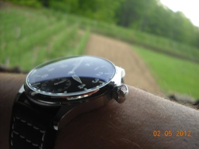

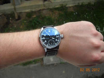

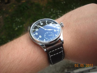

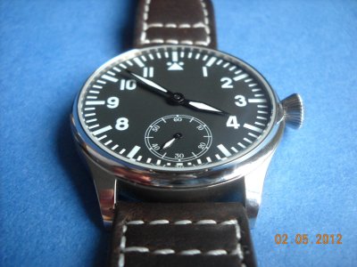

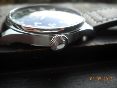

Kućište sata je prečnika 44mm i na prvi dodir sat je veoma lak za taj prečnik sata, prvestveno zbog toga sto je samo kućisšte tanko zbog velikog prečnika mehanizma koji nosi. Debljine je 11mm i izrađeo je od čelika koji nosi oznaku 316L. Korona i prsten zadnjeg poklopca je poliran, dok je samo kućište brušeno. Moram dati ocenu da je kućište dobrog kvaliteta i završne obrade.
Staklo sata je ispuceno i nosi oznaku scratch proof mineral glass. Po nekome ono daje poseban šmek satu, ali ja bih voleo da je ravno. Moje mišljenje je u vezi stakla necu davati, mada mislim da je veoma tanko jer pod noktom ‘zvoni’ kao da je plastika. No da poverujemo da je mineralno staklo, isto se odnosi i na zadnje ravno stalko.

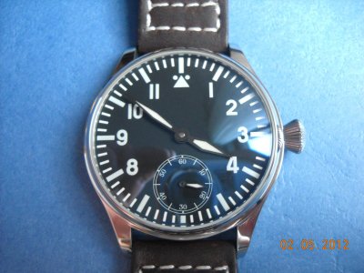

Cifer sata takođe moram pohvaliti, odlicno je urađen i posedije plavu luninaciju. Luminacija je prihvatljiva mada i vidno losija nego ona na skazaljkama. U potpunosti nestaje za 20minuta.
Skazaljke su takođe odlicno uradjene, negde sam pročitao da su plastične. U svakom slučaju, ako jesu, plastika ja dobro sakrivena i skazaljke stoje pravo u odnosu na cifer.

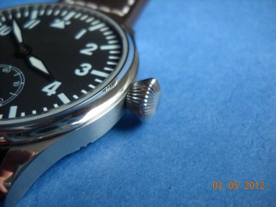

Krunica sata mi se posebno dopada, velika je, odlično je urađena i stoji predivno na satu. Navijanje je uz nju veoma lako.

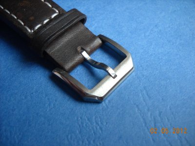

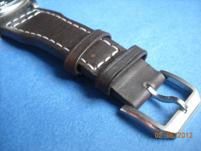

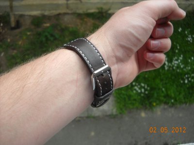

Kožni kaiš je braon boje, proštepan belim koncem i prihvatljiv je. Debeo i ne preterano tvrd, lepo leže oko ruke i več pokazuje bledu fleku na mestu gde se lomi prilikom zatvaranja kopče. Ne mogu ga komentarisati jer ce vreme pokazati kakav je.
Kopča je na prvi pogled masivna ali I ne dovoljno koliko bih ja voleo da bude. Po meni definitivno, zajedno sa kaišom najslabija karika na satu.

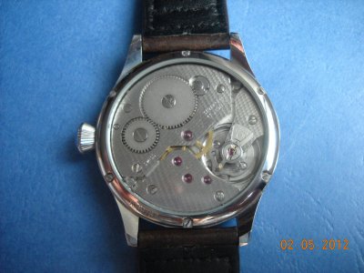

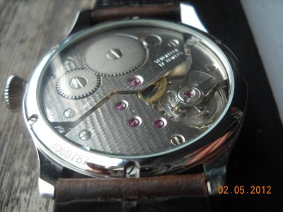

Ovaj deo se odnosi na mehanizam sata. U ovom satu se nalazi Unitas 6498-1. Ne znam koji je GRADE u pitanju.
Naime, sat sam i porucio sa željom da u njega ubacim original Unitas koji sam vec imao. Da skratim priču i da kažem samo ono sto je pravilo problem oko ‘transpatacije srca’. Jedina stvar koja Asian 6498 razlikuje od originala jeste debljina mehanizma, koju je majstor lako regulisao malom obradom prstena koji drzi mehanizam. Druga stvar jeste ta da je ključ morao biti od original mehanizma, znači da nije mogao biti iskorišćen onaj od Asiana(ne znam zašto-nisam pitao). Navoj za krunicu je odgovarao kao i osovinice za skazaljke sto znaci da je jedina stvar koja nije auntentična na ovom satu mehanizam sa ključem. Naravno pre prepakovavanja je uradjen servis mehanizma.
Podatke o tačnosti rada i vremenu rada sata jednim navijanjem ne mogu dati jer nisam proveravao a I nije mu mesto ovde.

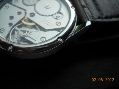

Još jedna stvar koju moram da napomenem jesu šrafovi koji zatvaraju poklopac sata. Nakon jednog skidanja vide se mali tragovi na šrafovima, kao da su mekši nego što bi trebali biti. To se naravno može videti samo pod lupom i po meni ne predstavljaju manu sata kako mnogi pišu i majstor se na njih nije žalio.
