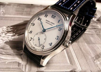

Urar Pascal Coyon živi u gradu Bayonneu u jugozapadnoj Francuskoj, nakon godina popravljanja i restauriranja satova 2011 g. odlučuje proizvesti svoj vlastiti sat. Rezultat je Chronomètre sat klasičnog dizajna kućišta promjera 42 mm sa safirnim staklom s obje strane bijelim brojčanikom i plavim tzv. Breguet kazaljkama. Sekundni podbrojčanik je smješten na brojci šest. Chronomètre pokreće in-house mehanizam 1900 C koji otkucava na 18.000 bph A arhitektura samog mehanizma inspirirana je mehanizmima džepnih satova s početka 20 stoljeća. Svaki primjerak sata je testiran i certificiran u Besançon opservacijskom centru.
No like.
Izgled, kompletan, je star "jedno 70 godina", servis je aman moguć ako si mu komšija, 3 Stowa MO se mogu uzeti za te pare i ostane kusura.
Naći će ovo kupca. Ko ima para i voleo bi da kaže "A to? Ma to je napravio jedan časovničar na jugu Francuske, ma da, on sam ručno pravi, ne pitaj za cenu..."
..strah me da ce to kupiti samo njegova porodica....

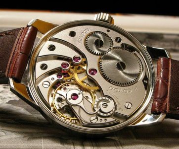

Ajmo realno...vec vidjeno puno puta jer nisu samo kazaljke breguet, vec i satni markeri i minutne oznake. Mehanizam je ok...srafbalansa je veliki plus, s tim su dobili na vecoj preciznosti...jedino mi je malo stran nacin stelovanja, tj., kako je uradjeno s puznim sarafom. Vec je nesto slicno pokusavano ali je bilo jako osetljivo na tresnju, udarce....

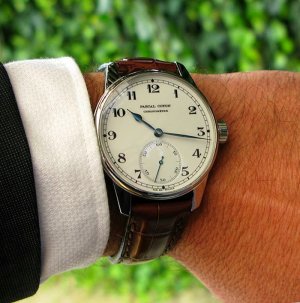

42mm odlicna velicina ali imam primedbu na polozaj sata na ruci...jer ako je 42mm onda je minimalno 48-50mm "lug to lug". A kako su dosta polozeni lugovi nisam bas previse siguran da se ne bi valjao po ruci i da bi ti lugovi strsali od zgloba.
I cena je dosta visoka...barem meni.
..my2cent

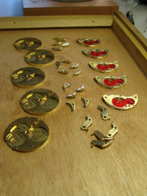

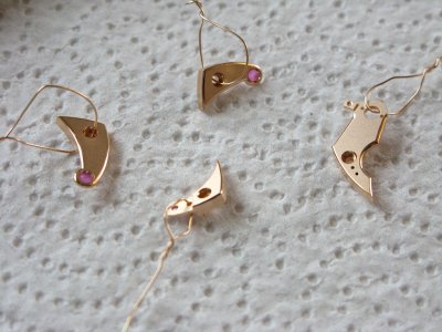

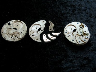

Mehanzam nije "in-house", to je u ogromnoj meri modifikovan Unitas i izgled tako modifikovanog mehanizma znatno podseća na Longinesov mehanizam 19.70. Bravo za ideju i realizaciju. Nisam siguran da li je ovo tačno ali postoje slike na netu koje pokazuju da je časovničar izradio glavnu ploču, mostove, regulator, ručno je dekorisao (oborio ivice, polirao do visokog sjaja itd) sve delove mehanizma... Pretpostavljam da su mu od Unitasa trebale balansna opruga, glavna opruga, rubini, splet zupčanika ( gear train), zaprečni sklop, balansni točak.Postoje časovničarske kompanije koje to ne proizvode tako da nije čudo ako to po ovoj ceni ne proizvodi jedan čovek. Sve u svemu oko mehanizma ima posla preko glave.
Nekoliko fotografija u prilog rečenom:
